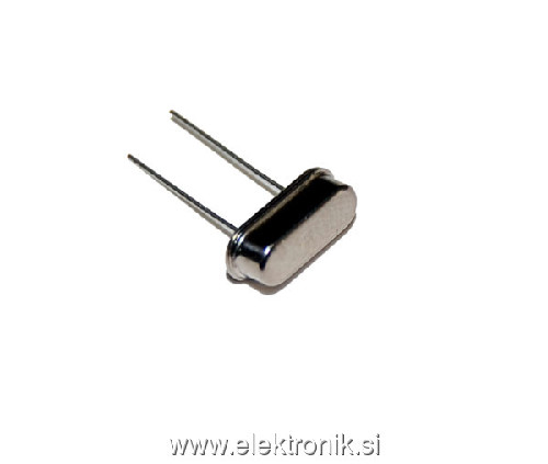

Opsla kristal je....a se spremeni kaj fuse bit?

Crystal 8Mhz

V CCS napiši "#use delay(xtal=8M)" in pozabi na fuse bite...
Kolk vem tudi WDT privzeto izklopi, torej bo načeloma stvar delovala brez #fuses... edino MCLR je privzeto vklopljen, torej ga veži na +5V preko upora (ali še raje naredi na vezju ICSP konektor in reset vezje).
Preveri tudi, da imaš v MPLAB nastavljeno, da se fuse biti nastavljajo programsko, drugače nič ne pomaga, če jih v programu spreminjaš.

Z tvojo pomočjo mi je uspelo usposobit zadevico...malo sem se poigral z #fuses... in mi je kar uspelo Smile
