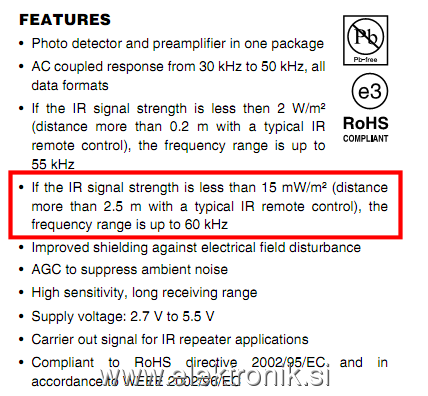

No nadaljujem s projektom in me zanima kako je glede IR senzorjev in njihove frekvence... Dobil sem TSOPXX38, ali obstajajo se kaksni ki bi imeli drugacno frekvenco? Recimo 20kHz ali pa 50kHz, torej da se zelo ralikuje med tem s 38kHz.
Ker imam problem da bodo senzorji preblizu in bodo ostale IR diode motle delovanje senzorjev...
Hvala!

PrispevekObjavljeno: Ned Sep 12, 2010 12:08 pm    Naslov sporočila:   Odgovori s citatom
Iz druge teme:
start je napisal/a:
No nocem smetiti teme, zato bom probal biti kratek.
Ker pride veliko senzorjev in IR diod, ki bodo zelo blizu, bodo ostale IR diode motile delovanje... Ce bi pa lahko izbiral med frekvencami, bi dal npr. enega od 38k in poleg njega npr. 50k in spet 38k... S tem se nebi motili... Glede toka pa bom naredil tako kot ste mi svetovali.
Čitaj uokvirjeno!
 Velikost datoteke:  39.86 KB
