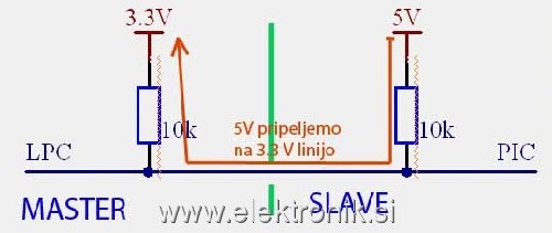

Kroko je napisal/a:
Ali lahko SCK in SDA preko pull-up uporov priklopim na 5V čeprav je LPC 3.3V?
Da. Na LPC17xx pine lahko po datasheetu priključiš 5.5V, tako da karkoli narediš ne more biti narobe.

Poveži linijo z LPC na PIC in potem daj gor samo en pull up. Ali vleče na 5V ali na 3.3V, očitno ni važno, saj bo reč delovala v obeh primerih.
Lahko daš pull up na 3.3V strani LPCja (lahko uporabiš notranjega, če uporabiš open drain pin), kot je rekel Silvo, ali pa daš pull up (5V) na strani PICa in upoštevaš datasheet LPCja (V novejših datasheetih sicer piše 5V in ne 5.5V kot v starejših. Očitno imajo pri 5V še nekaj rezerve.)

Ne potrebuješ dvojnih pullupov. Funkcija pullupa je, da vleče vodilo navzgor. Pravilno napisana I2C procedura "vlači" vodilo ne na dol. Navzgor ga spusti (pin se preklopi na vhod) gor ga potegne pullup. V tem primeru ne more priti do tega, da bi prišlo do "pravila jačega" Wink oz. do tega, da bi en uporabnik vodila vodilo vlekel gor drugi pa tiščal dol.

Mogoče bom bleknil mimo, ne mi zamerit.
AVRji imajo na IO pinih tako imenovane clamping diode (od mase proti pinu in od pina proti napajanju), tako da napetost na pinu ne pade pod cca GND-0.6V in ne preseže Vcc+0.6V. Nevem, kako je to pri LPCjih, ampak kaj ne bi v tem primeru 5V potem rinilo na napajanje LPCja? Think
Torej ne bi bilo bolje pullup vezati na 3.3V, ki bi tudi pri 5V PICu bil prepoznan kot logična 1?

Po moje Kroko mislil 3.3V pa je narobe napisal... sklepam iz besedila, ki sledi v nadaljevanju.

Tukaj imaš dejansko nap. delilnik. Napetost na liniji je točno med tema dvema in skozi vedno teče statični tok. Za linijo potegnit dol je potreben dvojni tok, torej tisti iz 5V in iz 3.3V. Povsem nepotrebno. Dovolj je, če je upor na 3.3 ali 5V saj LPC prenese 5V. Jaz bi se odločil za 3.3V linijo, manj potrošnje moči, nižji tokovi in oba se super razumeta.
