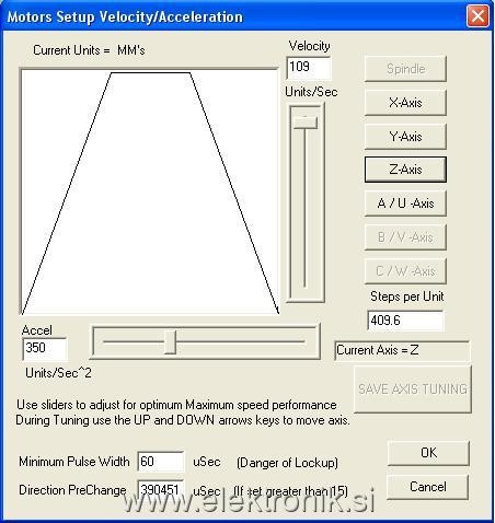

Sem še enkrat pregledal motortunig, pa se mi neke številke malo čudne zdijo. Prilagam slikco.
Drugače pa moja napaka ni takšna kot pri Stanetu. Če sem prav razumel njemu naenkrat poglobi relief. Pri meni preskoka ni videt, ampak se napaka linearno povečuje.
V uhu nastavitve pa nekako ne pridem. Izpiše mi samo verzijo in procesor OK.
kaj drugega pa ne vidim.

Če ti izpiše verzijo in ostalo potem je povezano s kartico. Za pregled paramterov vpišeš # (in enter). Da vidiš kje se nahaja motor pa vpišeš Z. Ko boš nastavil v machu Z os na 0 stisni reset gumb na krmilniku, da bo tudi števec korakov na 0. Po koncu rezkanja pa pošlji Z os zopet na 0 in poglej z ukazom "Z" števec korakov serva. Mora biti na 0.
"Z" je število korakov, ker imaš Nemške UHU čipe.
http://www.uhu-servo.de/servo_de/UHU_Servo_Controller_300_de.pdf
