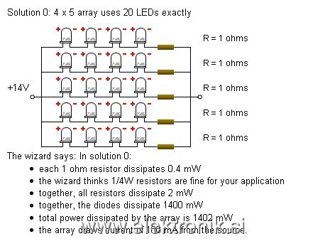

Zdaj je odvisno kakšne ledice imaš v misli. Malo sem ti pomagal in sestavil vezje z 20 ledicami (visokosvetleče -> forvard voltage ->3,5v ,current -> 20mA). Vezavo kako naj bi to zgledalo na 14 V v priponki. Drugače pa imaš teh led calculatorjev kolikor hočeš. Sam večinoma uporabljam tegale.

Mene malo skrbi, da bodo upori 1R premajhni.

Bolje če v čarovnika vpišeš forward voltage 3.6 volta, pa ti da 6x3 LEDice in dodatno še dve. Bo dosti bolje, LEDice pa bodo trajale dlje kot par minut...

Aha. Se pravi da je upor 1 ohm premajhen in da bi jih po nekaj minutah skurilo? Bom pa naredil z 30 diodami in na koncu samo dodam 180 ohm upor. Bo to dovolj? Zanima me tudi kakšne moči morajo biti ti upori?

Skurilo bi jih če ne boš imel popolnoma stabilne napetosti napajanja, saj bi sprememba napajanja za desetinko volta ali dve lahko povečala tok skozi LEDice za ohoho...enostavno tako majhen upor ne more efektivno omejevati toka skozi LEdico. kar v čarovnika vpiši podatk (14V, 3.5V padec, 20 tok in 20 kosov). Sobiš 1 ohm upore. Nato povečaj napajanje na 14.1 V - potreben upor se poveča na 5.6 ohma!!!
Ta druga shema je čisto OK....upori so 1/4W, kot pravi "wizard".
