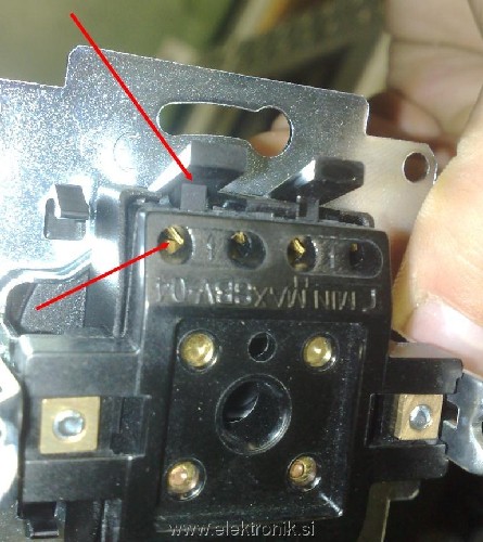

Evo uspelo slikat na eni vtičnici. Sepravi potrebujem tak način vpenjanja, le da je vse skupaj zapakirano v vrstno sponko.
l.p.

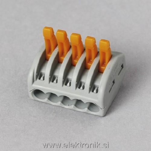

Če prav razumem, iščeš nekaj takega ?
Išči pod "VDE Steckklemme".
