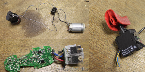

Pozdrav mojstri...
imam en problem in sicer mi je baterijski izvijač padel na tla iz višine in sedaj ne dela več. Ko se razstavil sem ugotovil da je problem v elektroniki oz. nekje na malem vezju. škoda mi je stran vržt, nova je pa draga in zato bi nekak zvezal da bi delala "brez vezja", sem poiskusil in bi šlo, pač se nebi dalo uravnavat hitrosti se pravi ful ali nič, to me nebi motlo.
Se pravi samo levo in desno, nevem pa kako zvezat zadevo, upam da ni preveč
zapleteno. Stikalo ki je na sliki je na mašinci ki preklaplja levo in desno, mogoče s tem zamenjam pole na el. motorju? in kako?
hvala

Elektronika v takih strojčkih je ponavadi zalita v kakšno maso. Tako, da dvomim, da je tu odpoved zaradi padca. Preglej kontakte (spoji žic na elektroniko) in počena mesta ohišje > kam bi to lahko šlo naprej. Če je to strojček vrednosti 150 ~ 200€ se splača vložiti nekaj ur za popravilo. Nikdar ne veš kdaj ti bo prav prišla kontrola vrtljajev - navora. Takrat boš pa d'oh! .
Če imaš 2 bateriji (sicer si verjetno že) poizkusi z drugo. (lokacija napake).

Men je blo tud čudno, sprva sem mislu da je mehanizem, ampak je res neki blo
v elektroniki ker motorček dela če ga direkt priklopim. ampak vezje je zdaj zanič
ker je en preverju tranzistorje Confused
sem mislu da se da nekak prevezat da je vseeno za uporabo, čeprav ne tako kot bi moralo biti

Tranzistorje je "en" "preveru"? Ne da bi ODPRL vezje? Genij! Še vedno trdim, da je napaka mehanska! Preveri! Poročaj.

No po parih šmelcanjih se najdu pravo vezavo Smile
Napaka je bila vekje pri vezju, ker direkt baterija-motorček je delal, z vezjem vmes
pa ne, ampak to takoj ko sem odprlu mašinco, ker zdaj je vezje kot vidite še precvikano in uničeno Confused
Zanima me še, ali je možno dat vmes kak "potenciometer" al ka bi neki dal vmes,
da bi lahko reguliral obrate hm?

Obratov ne moreš s potenciometrom regulirati neposredno, lahko pa jih reguliraš s PWM-jem, katerega verjetno vsebuje tudi dosedanje vezje.
