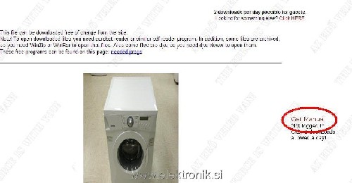

Na zgornjem linku klikni modro puščico za Download (zraven števca, ki je bil v danes ko sem pisal tole na 22, včeraj pa na 5), potem pa se ti odpre novo okno.
Tam klikni Get Manual (obkroženo na pripeti sliki) in potem datoteko shrani na disk.
