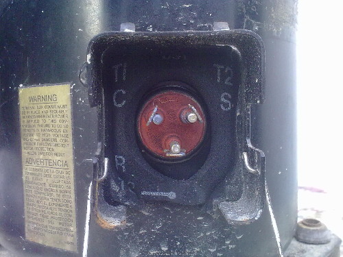

Pozdravljeni.
Imam hladilniški kompresor 220-240V.
Zanima me kako se priklopi. Iz njega so 3 pini z oznakami T1 C, T2 S in T3 R.
Prilagam sliko.
Hvala

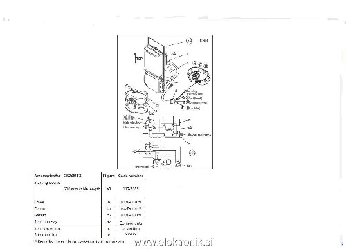

Na strani http://www.danfoss.com/BusinessAreas/RefrigerationAndAirConditioning/DanfossCompressors/ sem našel načrt kako priklopit kompresor. Ta pa zahteva štartni in motorni kondenzator katera krmili rele.
A je nujno vse to in ali bi bil dovolj samo motorni kondenzator za poganjat moj kompresor??

Imaš zraven zagonski rele ki natakne na kompresor?Če nimaš pa preizkusi z kondenzator 12-16uF.Za preizskus uporabljaj žarnico o tem je napisano na forum.Lahko vprašam za kaj boš rabil?

hudamravljica je napisal/a:
Če bi prečital kaj so ljudje na Andrejevi povezavi razpravljali, bi našel odgovor na to vprašanje.
janez03 je napisal/a:
Tole je po moje rele, ki vklopi ob zagonu kompresorja pomožno fazo.Ob zagonu motorja je tok skozi glavno navitje motorja nekajkrat večji od nazivnega, ko pa tok motorja z višanjem obratov pade na nazivni tok, pa rele - ker skozi navitje tega releja teče tok "glavnega" navitja - tudi izklopi pomožno fazo in tako zmanjša porabo aparata (to je posebna izvedba enofaznih indukcijskih motorjev za vgradnjo v hladilne agregate, pri večini ostalih ostane pomožna faza vključena ves čas obratovanja motorja).
L.p.; Janez
jur je napisal/a:
Kondenzator je tam zato, da se ustvari zamik magnetnega polja. Če bi pomožnega navitja ne bilo, bi se motor obnašal kot elektromagnet. Rotor bi stal na enem mestu. Če bi pomožno navitje priključil na fazo, bi se motor obnašal kot elektromagnet z dvemi navitji. Rotor bi še vedno stal na istem mestu. Ko pa je pomožno navitje priključeno preko kondenzatorja, se v njem ustvari zamik (časovni zamik) toka (to je lastnost kondenzatorja) in z tem tudi zamik magnetnega polja med navitjem brez kondenzatorja in med navitjem z kondenzatorjem. Razlika v magnetnem polju (oziroma v fazi magnetnega polja) potegne rotor v vrtenje.
Če motorju pregori pomožna faza ali nima kondenzatorja, se ga da po vklopu elektrike zagnati z roko in se bo potem sam vrtel naprej. To velja za motorje, ki uporabljajo kondenzatorje samo za zagon.
Nimam zagonskega releja, samo kompresor.
Misliš, da bi delalo samo s kondenzatorjem, ki si ga predlagal in brez zagonskega kondenzatorja in releja??
Poskusil bi plastificirati v kalup z uporabo podtlaka. Tak podoben(manjši) kompresor uporablja znanec že nekaj let za občasno vakumiranje kalupov.
A si si ti sploh ogledal mojo zadnjo priponko. Poglej še 1x in boš videl 2 kondenzatorja. Temo katero si linkal in coppy- pastal pa sem si prebral preden sem začel novo.
1. Nikjer nisem našel odgovora na prvo vprašanje v moji temi(kam kaj priklopit).
2. Nikjer nisem našel govora o dveh kondenzatorjih(zagonski in motorni) in releju.
L.p.
