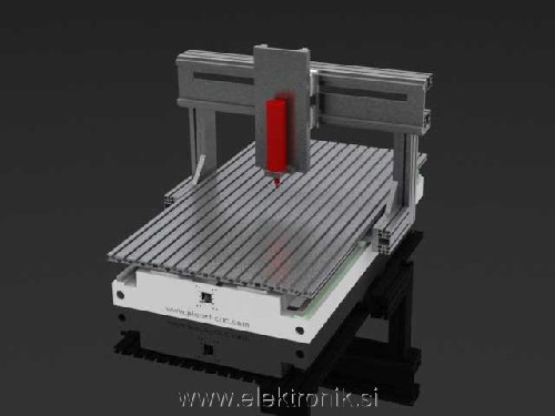

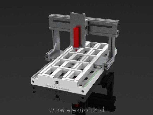

PrispevekObjavljeno: Pon Apr 18, 2011 12:09 pm    Naslov sporočila:   Odgovori s citatom
 Velikost datoteke:  30.17 KB
 Pogledana:  55 krat
 Velikost datoteke:  31.55 KB
 Pogledana:  42 krat
 Velikost datoteke:  33.06 KB
 Pogledana:  41 krat
qwertzui
Pridružen-a: Pon 11 Maj 2009 9:38
Prispevkov: 434
Aktiv.: 2.21
Kraj: Velenje
PrispevekObjavljeno: Pon Apr 18, 2011 2:54 pm    Naslov sporočila:   Odgovori s citatom
Točno tak je moj most Smile
