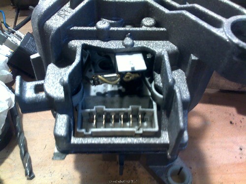

Prosim za nasvet kako priklopiti motor na sliki spodaj (1000 n/min)!
Motor ima šest polni konektor in so upornost 1-2 ( 15.6ohma) 3-4 (7.1 ohm) 5-6 (1.8 ohma). V orginalu so žice (neoznačene) šle na tiskano vezje, ki je šlo "rakom žvižgat"
Upornost se mi zdijo nekam majhne, upam, da sem prav izmeril.
Hvala za pomoč!
PS: Kolikšna bi znala biti moč takšnega motorja? In ali bi ga lahko uporabil namesto crknjenega motorja el.kosilnice za travo?
(Sem bil prelen za pravočasno košenje, ko je trava zrasla pa jo je bilo preveč za kosilnico. ) d'oh!
konektor
 Velikost datoteke:  337.58 KB

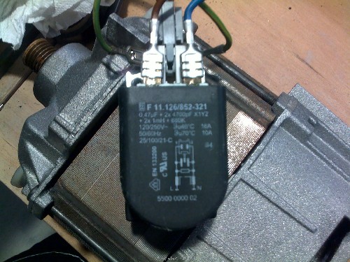

Imam pa še to..
 Velikost datoteke:  422.16 KB

Mislim, da je to z več kot 90% verjetnostjo univerzalni kolektorski motor. Tudi upornosti so kar primerne za to vrsto, vendar se iz slik ne vidi zadnjega dela motorja, kar bi razrešilo dilemo. Ta tip motorja ni uporaben za tvoj namen - kosilnica.
Neobremenjen bi brez regulatorja lahko dosegel tako visoke vrtljaje, da se bo zaradi njih pokvaril - razletel. Če že, rabiš klasični enofazni dvobrzinski motor pralnega stroja. Tak, ki rabi kondenzator (tisto temno z napisom na drugi sliki je filter proti radijskim motnjam).
Vendar, pri nobenem od teh motorjev nimaš avtomatične zavore (varnostni mehanizem), ki zaustavi nož, ko izklopiš ali iz nekega drugega razloga zmanjka elektrike.

Pri razdiranju pralnega stroja sicer nisem našel nobene reči , ki bi bila podobna kondenzatorju. Ne okrogle, ne ploščate, ali kaj podobnega, tudi na vezju ni bilo.
Motor je od zadaj, kar nezanimiv. Je pač preko nosilcev pritrjen ležaj.
Torej lahko kar pozabim na uporabo... Sad
Hvala za pomoč.
