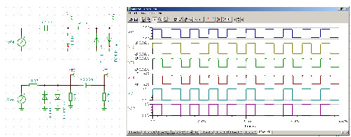

Hvala za informacijo! Še vedno pa mi ni jasno, najveretneje trivialno vprašanje...zopet prilagam shemo in rezultat simulacije.
Oba generatorja generirata pravokotni signal 3vpp,, 1.5V offseta ter 1Mhz.
Če signal najprej postavim v "izhodišče", nato pa "odrežem", je rezultat pričakovan.
Če signal najprej "odrežem" ter nato "postavim v izhodišče", se pri postavitvi v "izhodišče" signal premakne za offset 800mV?
Zakaj?
504.91 KB |
20 krat |
int47 Član
Pridružen-a: Pon 15 Dec 2003 0:10 Prispevkov: 2104 Aktiv.: 8.88 Kraj: Ljubljana
Objavljeno: Pet Jul 22, 2011 9:34 pm Naslov sporočila: |
Simulacijo si pognal za 10us.
R5*C2 = ?
