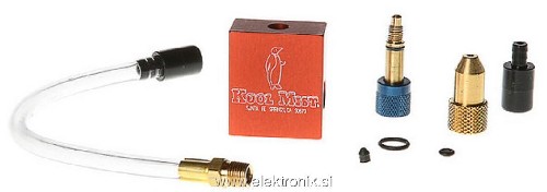

Kupil sem set pri Sorotec.de za 149€ skupaj z elektromagnetim ventilom in enim vtikačem kateri ima stikalo.
Ker sem stvar nujno rabil in mi ni noben znal povedati kaj zares rabim ter tudi sam
nisem vedel kako stvar dejansko deluje, sem kupil zgoraj omenjeni komplet.
Izkazalo se je da elektromagnetnega ventila dejansko ne potrebujem, zatorej stran vržen denar.
Tako da če bo kdo kupoval, rabi samo tole na spodnji sliki, pride pa 85€
Poraba je odvisna od željene moči mazanja. Maže oz. hladi se z meglo in ne s curkom.
Jaz lahko recimo 2 uri skupaj rezkam aluminij in porabim cca 1/2 litra tekočine.
LP, Dejan
Ali bi lahko prosim malo opisal delovanje - princip hlajenja?
Ali deluje zadeva po principu Venturijeve cevi torej do šobe potujeta dve cevi (mogoče ena v drugi) po kateri cevi priteka hladilna emulzija (zunanji notranji) kakšen pritisk potrebuje šoba za delovanje?
Hvala.
Lp, Milan
Brezmejna sta le vesolje in človeška neumnost, toda za prvo nisem prepričan. (Albert Einstein)
toplakd
Pridružen-a: Pon 12 Jul 2010 23:12
Prispevkov: 593
Aktiv.: 3.25
Kraj: Benedikt
PrispevekObjavljeno: Čet Okt 13, 2011 11:13 am    Naslov sporočila:   Odgovori s citatom
Hi.
Rabiš še kompresor. Od 2 - 6 barov.
Na to stvar priklopiš gor zrak, ter cevko katero imaš na drugi strani
potopljeno v hladilno tekočino.
S črno bunko vklopiši/izklopiš dovod zraka, z vijakom pred bunko lahko
še dodatno reguliraš pretok.
Z obračanjem šobe na koncu cevi reguliraš doziranje hladilne tekočine.
Lahko je čisto zaprta, takrat pač samo piha, oziroma jo lahko odpreš
da dozira po tvojih željah.
Kako je stvar narejena znotraj cevi me sploh ne zanima. Glavno da dela.
LP, Dejan

Prosil bi te, če lahko snameš šobo (samo zadnji del, skaterim nastavljaš izdatnost hladilne tekočine) in narediš kakšno fotogtrafijo.
Sam bi si namreč rad naredil to zadevco.

Tudi sam sem predvideval, da je tako, vendar je v tem primeru potrebno dovajati tekočino in zrak čisto do šobe ločeno, mešanje pa se izvede na izhodu iz šobe.
Našel sem sicer sliko, razstavljene šobe, vendar premalo natančno za izdelavo.
Razstavljena šoba
