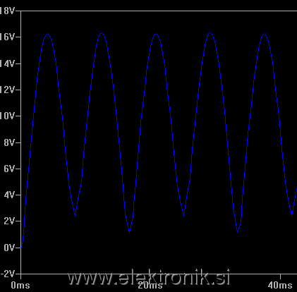

hm na koncu ne dobim ne vem zakaj na koncu ne dobim 120hz amplitude,.. ampak dobim takšno kot bi jo spustil skozi samo eno diodo :S
priponko sem ponesreči dodal :S

Pyr0Beast
Prispevkov: 4969
Aktiv.: 24.01
PrispevekObjavljeno: Pet Okt 21, 2011 5:21 pm    Naslov sporočila:   Odgovori s citatom
Sine od 0-230 ali -230 do 230
(Pa še 320 pk)

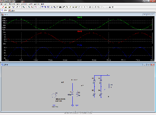

PrispevekObjavljeno: Pet Okt 21, 2011 5:48 pm    Naslov sporočila:   Odgovori s citatom
dobim to:
moral bi pa dobiti to:
možno je pa da mi v ltspice ne dela pravilno simulacijo,... ne wem

PrispevekObjavljeno: Pet Okt 21, 2011 6:04 pm    Naslov sporočila:   Odgovori s citatom
1. Preberi pravila
2. Slike daj v priponke, kot vsi ostali
3. Uredi svoje prispevke, sicer gre tole v kanto
4. Glej napetost na uporu, ne pa med eno taco upora in maso Wink

PrispevekObjavljeno: Pet Okt 21, 2011 6:31 pm    Naslov sporočila:   Odgovori s citatom
Se opravičujem, res moja napaka. Pravil nisem prebral.
Ko sem opravil meritev tako kot si mi svetoval, je bil rezultat dosti drugačen.
meritev
