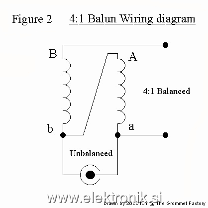

Za ozek frekvenčni pas predlagam balun narejen iz 75 ohm koaksialnega kabla dolžine lambda/2, za širši frek. pas pa transformator navit (3 do 10 ovojev) na feritu permeabilnosti od 80 H/m do 130 H/m, vendar feriti od 30 MHz naprej začnejo odpovedovati tako da brez večjih izgub tukaj ne bo šlo.

@borber - tista shema za koaksialni baloon je pa za prilagoditev 75 ohmskega koaksialca na 300 omski dipol. Je možno narediti koaksialni balun 75 na 300 omov na strani radia?

Vsak balun je dvosmeren. Iz 75ohm nesimetrično na 300ohm simetrično in obratno.
Lambda polovic balun ni primeren za II pas, ker je preozek. Dejansko je bolj uporaben za eno frekvenco, ozek pas, pri kateri dolžina kabla ustreza polovici valovne dolžine.
Nič hudega. Točno vem katero postajo hočem, torej samo 1 frekvenca me zanima.
Hvala.
