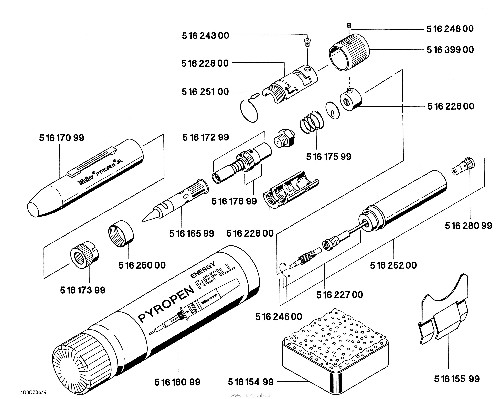

Katero bi naj bil košček filca??
Imam isti problem z istim spajkalnikom.
Kje nabavljate rezervne dele?? tudi meni je počila keramika.
 Velikost datoteke:  543.21 KB

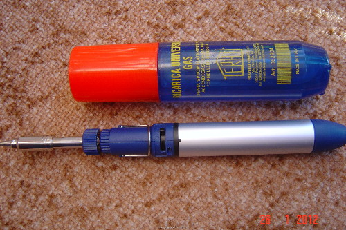

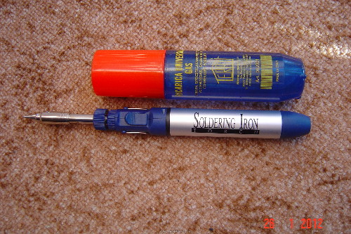

Mogoče najcenejši plinski spajkalnik ki nima problema z vžigom in dela kot mora. Res pa ga ne uporabljam tam ki je elektrika tako da je potavečjem v "rezervi" za na teren.
Kupljen je na sejmu v Pordenoni kot tudi plin. Plin 1 evro spajkalnik 10.
(ko sem ga gledal sem sumil da se da kaj uporabnega kupiti za ta denar pa sem se le zmotil - sreča)
Ni vedno najdražje najboljše.
 Velikost datoteke:  2.22 MB
Regulacija ni stopničasta 1-2-3
 Velikost datoteke:  2.14 MB

Med kosoma št. 516 227 00

Dobro, da mi je uspelo najti spajkalnik na zgornjih slikah. Ponavadi mi nič ne uspe Wink ampak sem ga našel na: www.electronicsnmore.com/product_info.php/products_id/5830 ter www.amazon.co.uk/Professional-Butane-Soldering-Torch-Wireless/dp/B002OCV5T2/ref=pd_ybh_4?pf_rd_p=138755991&pf_rd_s=center-2&pf_rd_t=1501&pf_rd_i=ybh&pf_rd_m=A3P5ROKL5A1OLE&pf_rd_r=1MFKFZTACDK0H1TA9GDH za podobno ceno kot ga je s54jp našel v Pordenonu.

Ta filic je tudi men delal probleme, že pred leti. Začelo se je tako, da ko sem odprl plin in dal do konca, najprej nekaj sekund sploh ni spustil plina in nato začel počasi spuščati. Potem se je začelo ta čas podaljševati, dokler se ni več odprl. Potem sem rastavil spajkalnik na pra faktorje in tisti filc potegnil ven, malo popihal in sestavil nazaj. Potem je nekaj časa delovalo super, dokler niso prišle težave z vžiganjem. Ko rastaviš spajkalnik, lahko nastaviš koliko naj bo odprt ventil, ko je maksimalno odprt na 3.
Kje ima Pyropen JR (vžig z vžigalnikom) sploh keramiko. Sem slučajno spregledal, ali pa ne vem kaj je točno keramika?
Pa še dobra informacija. Spajkalnik je začuda začel spet normalno delovati, skoraj kot nov. Ne vem kaj se je zgodilo, ker še isti dan sem izgubljal živce, kako ga prižgati, da stisnem eno božirko. Zvečer sem še probaval in kar naenkrat je začel normalno prižigati. Kaj bi to bilo, nimam pojma. Nič ga nisem nastavljal, razstavljal, isti plin ?!.
Sem pa opazil, da bolje prižge, skoraj sigurno, če pogrejem pred vžigom z vžigalnikom za 5s 516 172 99 del na sliki (leva stran dela). Ko je bil nov tega ni rabil.
Izgleda kot, da je nekaj iz tolerance, oz. se kdaj kaj premakne in deluja ali ne deluje. Ni mi jasno, kakšna znanost je tukaj, saj je samo ventil, ki spušča plin, ki se nato zmeša z zrakom in nato mešanica gori.
