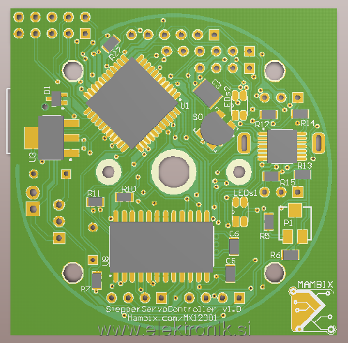

piroman je napisal/a:
Tole je še v prodaji, gre do 10A: http://www.allegromicro.com/Products/Motor-Driver-And-Interface-ICs/Bipolar-Stepper-Motor-Drivers/A4989.aspx
Pa vidim da je pin compatible z A3986 kar pomeni da pase na mojo plato
 Velikost datoteke:  192.99 KB
 Pogledana:  11 krat

red_mamba je napisal/a:
Samo vezice ne izgledajo ravno predvidene za take tokove (?). Sicer pa zanimiv design, se tole pritrdi kar direktno na motorje?

Vinkel je napisal/a:
Ja pomesal sem cipe. Moja plata sprejme A3967 ki pa je do 750mA toka.
A4989 pa ima samo dual bridge driverje. Torej rabis 2 zunanja mosta za krmilit koracni motor in ne pase na to plato.
Ja, plata je misljena da lahko direkt montiras mini koracni motor ali DC motor s prenosom ki ima 20mm razdalje med vijakoma.
4 vecje luknje v kotih so pa za vecje koracne motorje. Moram pogledat oznako svojih motorjev ce te zanima razdalja med izvrtinami.
