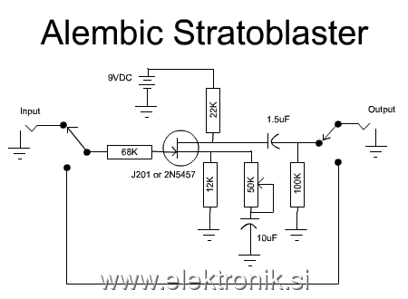

zdravo, po shemi sem zlotal tale booster. Deluje. A ker nisem elektronik mi par stvari ni jasnih in bi rabil pomoč, kako odpraviti napako. Namreč stvar deluje le v območju zadnje 1/4 na potu, probal sem z lin. in z log. potenciometrom in je enako, kaj naj naredim, da bi imel območje delovanja porazdeljeno na celo območje potenciometra. Vse komponente sem uporabil kot opisane, razen J201 imam BF245. Hvala

Probaj z manjšo vrednostjo potenciometra, 25, 20 ali 10kΩ.

sem probal s 25, pa nisem opazil razlike. kaj pa kondenzatorji?

Da je regulacija enaka, pa naj bo potenciometer lin. ali log. ali različne vrednosti - tega pa glih ne verjamem...

saj ne da je čisto enako, a v vsakem slučaju se zvok dogaja tam nekje pri koncu pota...

Razloži mu, da ni vseeno kako obrneš logaritemski potenciometer. Mogoče pa drsnika sploh ni vezal? Whistle

Brane, misliš kratko vezavo 2. in 3. kontakt pota? ja sem zvezal. in obračal vezavo kontaktov sem in tja itd... in še druga slika ki sem jo imel ob sestavi

Da nimaš slučajno tistega stikala dol obrnjenega, pa gre signal samo skozi?

sploh nisem naredil s stikalom, direktno zvezal vodnike s ploščice

Si povezave prekinil na poziciji 4 navpično? Se ne vidi pod elementi! Whistle

moja ploščica je tako bilo z okroglimi luknjicami , nisem rabil prekinjat , pač pa povezovat (10x prelontroliral). Ni nobene finte z zamenjavo kakih komponent? Malo sem se igral z zamenjavo uporov namesto 22k sem dal 12k in je bilo edino bolj glasno, a še vedno v območju pota kot sem že rekel.

Think Potem pa ne vem kaj svetovati!

OK, hvala, grem v torek po nove komponente in še enkrat vse skupaj zlotam, mogoče je bilo kaj kaput...

Izgleda da nisi edini, ki ima probleme s tem. Daj povezavo kje si to našel.

na yuotube http://www.youtube.com/watch?v=bSnBHtKZcIM slišal, potem pa v google slike http://www.freeinfosociety.com/electronics/schemview.php?id=1192 in http://www.aronnelson.com/gallery/main.php/v/DRAGONFLY-LAYOUTS_0/album14/album150/ALEMBIC_STRATOBLASTER_PERFBOARD_001.gif.html
