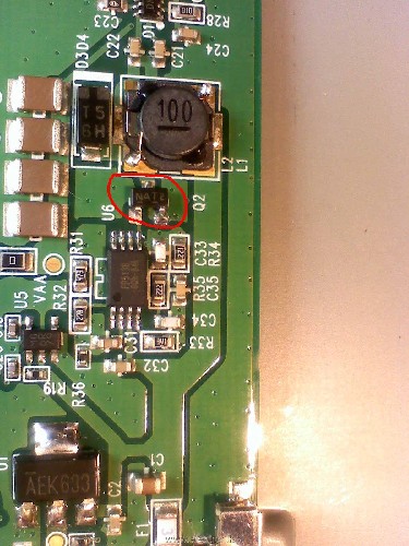

PrispevekObjavljeno: Sre Jun 06, 2012 9:12 pm    Naslov sporočila:   Odgovori s citatom
Zdravo!
Iščem data sheet ali oznako tranzistorja na sliki.
LP, Matic

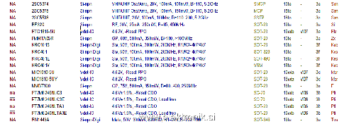

PrispevekObjavljeno: Sre Jun 06, 2012 9:27 pm    Naslov sporočila:   Odgovori s citatom
Zdravo!
Po SMD-databook so 3-pinski elementi, ki se začnejo s "NA" tile:

PrispevekObjavljeno: Sre Jun 06, 2012 9:28 pm    Naslov sporočila:   Odgovori s citatom
Tole bi naj vila NAT2 koda. Žal pod to kodo ne najdem ničesar. Celo pod NAT ne najdem ničesar. Preiskujem pa zbirko z več kot 50k kod.

PrispevekObjavljeno: Sre Jun 06, 2012 9:47 pm    Naslov sporočila:   Odgovori s citatom
Če je vezje kopija iz datasheeta krmilnega čipa, potem bo AP2304.

PrispevekObjavljeno: Pet Jun 08, 2012 7:14 pm    Naslov sporočila:   Odgovori s citatom
Zdravo!
Vsem hvala za pomoč. AP2304 ne dobim nikjer, sem pa na Farnellu našel nekaj podobnega. Sem naročil, pa bom videl kaj bo.
LP, Matic
