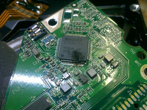

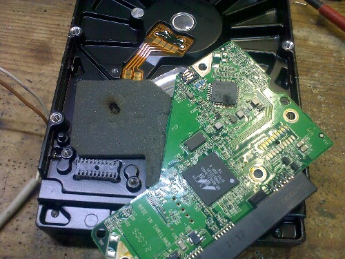

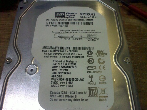

Na rač. se je pokvaril disk znamke western digital tip WD3200AAKS-00B3A0. Iz slik je razvidno, da je odletel čip na krmilni kartici.
Zanima me kje bi dobil tako kartico. Mogoče ima kdo kakšnega pokvarjenega in bi zamenjal z drugo?
Kakšni predlogi?
Disk pa je sistemski in imam na njem vse.

Bojim se, da boš do teh podatkov prišel zelo težko (lahko prebereš tudi zelo drago). Prav tako menim, da bo sam poizkus menjave elektronike verjetno neuspešen, ali pa mogoče delno uspešen. Vse je odvisno od tega kako "enaka" bosta diska.
Obstaja pa tudi precej velika možnost, da se je takle crash zgodil zaradi iztrošenosti pogonskega motorja (tam je največja obraba), ki je povzročil pregrevanje driverja in posledično izpust dima. Nova ploščica ima torej lepe možnosti, da gre po isti poti.

Se bom strinjal z Darkom. Sam imam doma podobem primer. V tem primeru mi je uspelo dobiti donor disk ki sta bila z poškodovanim narazen le približno 100 serijskih številk. Stvar ne funkcionira, Disk se zavrti, sliši se šklocanje zazna ga pa ne. Z originalno ploščico se vsa skupaj samo nemarno greje.

V skrajni sili, ampak res skrajni se da tudi na enak disk plošče prestavit. Potrebuješ pa res čist prostor oz za domače razmere je dovolj dober pribljižek prozorna 60-120l PVC vreča.
Zadevo ozemljit da se znebiš statike, lateks rokavice in prestavit ploščo/e.

Menjava ploščice pri novejših diskih (tudi iste serije) žal ne bo obrodilo sadov, ker ima vsak disk v flashu zapisano kako točno je skalibriran in kateri sektorji so že tovarniško označeni kot BAD itd. itd.
Lahko poiskusiš vendar kaj več kot "škljoc, škljoc" verjetno ne boš dobil iz tega.
Če se ti podatki res pomembni nesi raje v kakšno firmo ki se z reševanjem podatkov res ukvarjajo in boš moral pač riskirat tiste €€€.
Še kot opozorilo! Bolj ko boš šaril po zadevi, slabše so možnosti da dobiš podatke nazaj.

Tudi jaz lahko potrdim neuspešnost prestavljanja plošč. Menda zato, ker je FAT tabela zapisana na prvi plošči in s tem, ko jih prestavljaš premakneš razmerje ene do druge (kot med njimi) in tako se disku zmeša, ko gre brat podatke na drugo ploščo.

Meni je (pred par leti) na enem WD uspelo prepisati podatke ko sem vzel enak kontroler iz drugega diska.
Seveda je bilo precej bad sektorjev in je bilo potem še kar nekaj dela, ampak večino podatkov sem dobil dol.
Šlo ja pa za disk v firmi kamor so skenirali slike za izkaznice (za več tednov/mesecev dela je bilo gor).

Klical sem na servis trgovine kjer sem ga kupil in je ded rekel, da ima nekaj WD diskov in lahko odstopi ploščo, če bo enak tip. Vse kar je rekel le, da mora biti isti tip. Torej upanje še ostaja...
