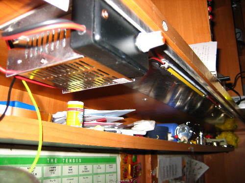

Imam 2 LED traka:
http://www.dealextreme.com/p/16w-3500k-950-lumen-warm-white-led-emitter-metal-strip-12-14v-65606
Tale napajalniček:
http://www.dealextreme.com/p/24v-3a-regulated-switching-power-supply-100-240v-66679
Pa še zatemnjevalnik sem si naredil z 555 timerjem.
Vse je zmnotirano na enem 3mm aluminijasti pločevini cca 100cm*12cm, katerega sem zarobil 12mm, da se ne blešči v oči. Predvidil sem prostor za tretji emitor, vendar se je izkazalo da ni potrebe. Pleh okoli emitorjev in napajalnika se pri polni moči segreje na kake 40 - 45 stopinj celzija(lahko bi dal malo večji pleh).

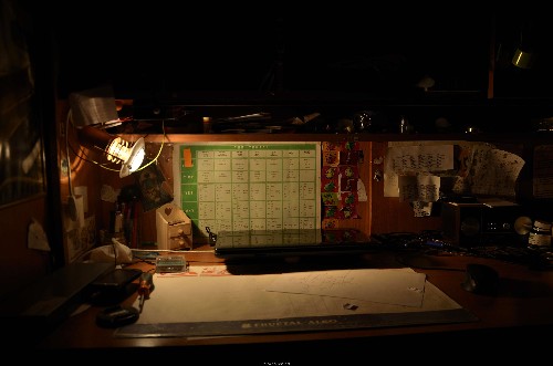

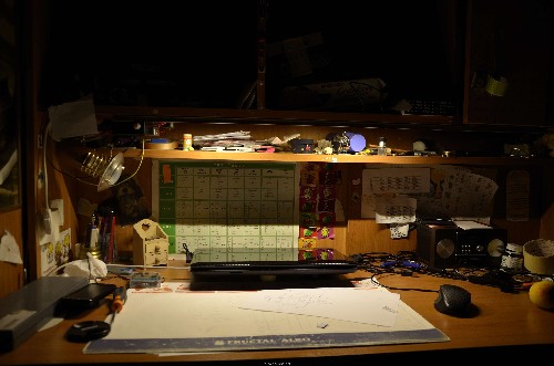

Spodaj na slikah primerjava svetlosti pri enakih nastavitvah (zaslonka, osvetljevalni čas..) fotoaparata.
Najbolj se mi dopade ker so izvori linijski in je zato manj senc na mizi.
 Velikost datoteke:  1.25 MB
 Pogledana:  68 krat
Navadna 40W žarnica

LED
