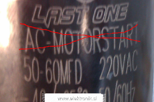

Namesto startnih uporabi delovne kondenzatorje. Bo potem delalo dalj casa kot samo enominuto Smile
hm, to mi je bilo čudno, da piše Motorstart na njem..
Torej bi naj bila kapacitivnost vredu? Bo potem ta delovni dovolj? Ne rabim 2 kondenzatorja (posebej za start in delovnega), ne?
Hvala!

To je zagonski kondenzator, ki ga centrifugalno stikalo po startu motorja izključi. Ti rabiš pogonski kondenzator, ki je stalno priključen na elektromotor. Obrazložitve nisem našel v slovenščini, pa bo ta tudi dobra. Wink

Torej startnega ne rabim? Je dovolj "delovni"? Ker sem bral, pa sta na nekaterih tudi 2 kondenzatorja..zato vprašam..
Kaj pa kapacitivnost? na vsakih 100W 8uF (motor je 0,75kW), torej cca. 60uF?

Daj malo prečitaj kar ti ljudje predlagajo.
Highlag je napisal/a:
Bi rekel, da je bilo preveč toka za kondenzator. Za takšne obremenitve se uporabljajo neke vrste specialnih kondenzatorjev.
Tule je malo zanimivega branja:
Kemet
Na 10 strani.

Po pretvorbi kW v CV morem torej jaz gledati pod cca. 1.
1,02 CV = 0,75 kW ( http://www.convertunits.com/from/cv/to/kW )
obrati so približno enaki, za CAP pa piše 20, to pomeni verjetno 20uF, ne? Povsod drugje pa piše da bi naj bilo za vsakih 100W 8uF, torej tistih cca. 60uF.
vseeno še ne razumem.. se opravičujem, težko mi je ker prvič delam nekaj podobnega Smile
hvala še enkrat..
LP, damek

damek, samo vprašam: ne bi bilo bolje, če bi na tisti strani 10 gledal drugo tabel'co?
Nad njo namreč piše: "...to make a three-phase motor work as a single-phase motor."
EDIT: Eh, te je že Branez popravil...
Nazadnje urejal/a 6dan8 Sob Sep 08, 2012 11:04 am; skupaj popravljeno 2 krat
Aktiv.: 33.01
PrispevekObjavljeno: Sob Sep 08, 2012 11:03 am    Naslov sporočila:   Odgovori s citatom
Pod: STEIMETZ CONNECTION.
Ti imaš trifazni motor, ne enofazni.

Ne uporabljaj zagonski kondenzator!
 Velikost datoteke:  668.26 KB

PrispevekObjavljeno: Sob Sep 08, 2012 11:24 am    Naslov sporočila:   Odgovori s citatom
Tudi tukaj si vse vedel!? Wink
Slika je za "ziher"!
