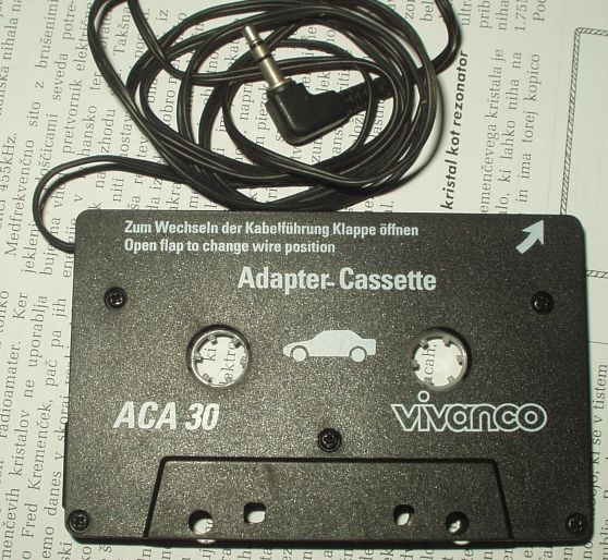

Če imaš v avtomobilu avtoradio s kasetofonom, ter ustrezno ozvočen tudi sam prostor, potem to ne predstavlja večjega problema. Recimo v bigbang-u lahko kupiš poseben adapter (kaseto) kar je že zgoraj omenil Sokrat. Na njo se enostavno priključi mikrofon.
Aktiv.: 61.95
PrispevekObjavljeno: Sre Jul 19, 2006 2:28 pm    Naslov sporočila:   Odgovori s citatom
Adapter izgleda takole:

... s takim adapterjem bi potem samo preklopila avtoradio na "kaseto" (pritisnes Play od kasetarja) in to je to - radio/CD bi utihnil, slisalo pa bi se to, kar pride preko adapterja - ce je to mikrofon (ki je seveda lahko tudi brezzicni, saj pride na drugi strani takega mikrofona se sprejemnik, katerega prikljucis na adapter),. se bo torej slisalo samo to kar govoris po mikrofonu.
Pa se to: pri izbiri in pozicioniranju mikrofona pazi, saj bo - ce bo dovolj blizu zvocnika - zacel zaradi ojacevanja lastnega signala prav nemarno piskati in lahko unici zvocnik.
Ce ima radio ze vhod za mikrofon (npr. za MP3 predvajalnik ali kaj podobnega), je stvar se bolj preprosta, saj adapterja v takem primeru ne potrebujes.
