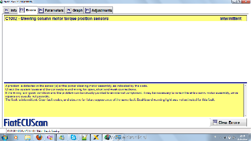

sem lastnik Fiatovega avtomobila Grande Punto letnik 2009. Problem imam z nedelovanjem servo motorja volana. Na začetku se je začelo da je vsake toliko časa, nehal delovati (Na displeju se izpisalo Check Steering Wheel Power See Handbook ter prižgala se je opozorilna lučka za volan) . Po izklopu ter ponovnem vklopu motorja je zadeva delovala normalno naprej (Najprej 2 mesca .. se ponovilo .. pa 1 mesec .. tako dolgo se je to ponavljalo) da sedaj ne deluje konstantno !
Avto sem priklopil na Fiat Ecu Scan ki je pokazal napako Senzorja navora pozicije volana (v prilogi).
Ali je gdo imel podoben problem ? In kako ga je rešil ?

PrispevekObjavljeno: Čet Jan 24, 2013 3:39 pm    Naslov sporočila:   Odgovori s citatom
Ali pogosto nastavljaš volan po višini in globini?
Ali se napaka pojavi tudi, če izklopiš tipko City?
Ta senzor je med volanskim obročem in volanskim motorjem. To je 30cm volanskega droga. Odstrani vso plastiko okrog obvolanskih stikal in preveri konektor senzorja in kable na prepogibih (ko nastavljaš volan).

PrispevekObjavljeno: Čet Jan 24, 2013 3:42 pm    Naslov sporočila:   Odgovori s citatom
Avtomobil vozim samo jaz tako da se volan skoraj nič ni prestavljal po višini ter globini. Parkrat ko je mama vozla se je prestavlo pa ko sem dal komu drugemu za peljat mogoče 10x vse skupaj. Problem se pojavlja tudi če je CITY izključen.
Bom odstranil plastike okoli volana in preveril.

PrispevekObjavljeno: Pet Jan 25, 2013 4:57 pm    Naslov sporočila:   Odgovori s citatom
Pozdravljeni ali je to omenjen senzor ki mi povzroča probleme,
http://www.voza.si/en/servo-volan/senzor-pozicije-volana/item/508-senzor-poz
