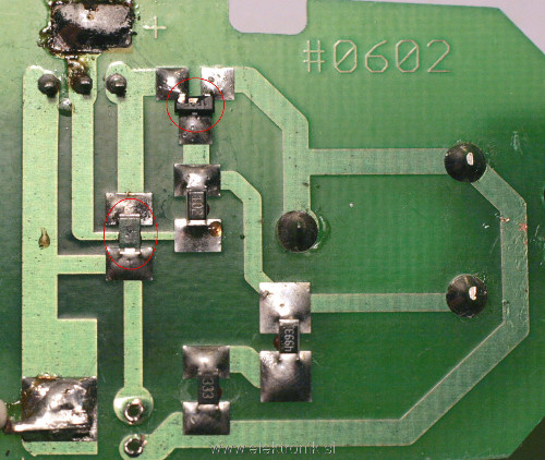

Pri vrtalnem strojčku Proxxon FBS/12E je po priklopu na 50V crknila elektronika. Na sliki sta označena elementa, s katerih se ne da razbrati oznak. Ima kdo slučajno načrt vezja, ali enak strojček in bi bil tako prijazen, da bi pokukal vanj in sporočil oznake?
Stroj je za napetost 12-18V, moči 100W.

Za element v SOT-23 ohišju bi rekel, da je slednje; priponka.

Shemo?
Kaj pa, če bi jo sam narisal, saj ne more biti zapletena, par aktivnih in nekaj pasivnih komponent in to je to. Veliko lažje bi bilo ugotavljati, kaj je element v SOT 23 ohišju.
Mogoče bi bilo že dovolj, če bi napisal oznake elementa, ki ima tri velike pine in je na drugi strani ploščice.

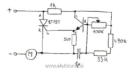

Eto, shema. Pokurjen element s tremi pini je verjetno tranzistor, delno se vidi napis 15**, skurjen upor pa ima oznako 501 ali 561.

Če ta tvoja shema drži, bi lahko dal noter tranzistor BC817, čeprav mi ne gre shema čisto v "lajšto".

Shema je skoraj (to je 99,9%) pravilna, ker sem jo risal eno uro in pred objavo prekontroliral vsaj 10 krat. Zanič je bil tudi tiristor, ki sem ga zamenjal, upor sem dal 560R, tranzistor pa BC109C v klasičnem ohišju, ker nimam nobene pametne SMD izvedbe in stvar funkcionira. Smile
