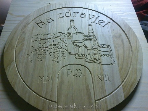

Končno, tudi eden mojih izdelkov... Surovec, direkt iz mašine..

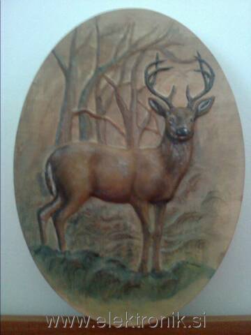

Jelen pobarvan z čopičem in airbrush, velikosti 350x420.

Applause Applause Applause
Čas obdelave in višina reliefa po Z osi? Rezkar?

Grobo rezkanje z ravnim fi10 rezkarjem po 2mm globine cca 90 minut in finiš balnose 6 cca 4h. Globina reliefa 27.7mm. Točen čas si nisem zapisal ker me niti ni zanimal.

Bemti Kunte je pa dober. V čem si ga narisal pa v čem pol zglodal?

Našel sem ga na netu. Toolpath pa delam v artcam2008.

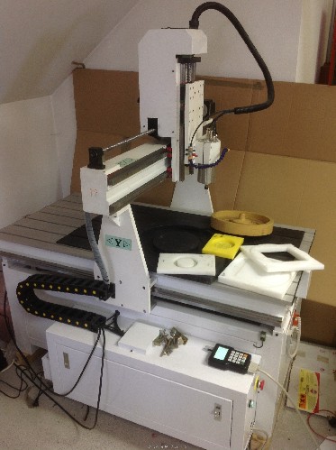

Kar nekaj časa redno berem tale forum, sedaj sem se pa odločil, da pokažem svojo CNC in najine (entry level) izdelke Razz
Že nekaj časa nazaj sem izdelal neko preprosto, zelo poenostavljeno CNC, ki smo jo v delavnici rabili za zalivanje vročega lepila (''hotmelt'') v neke okvirčke.
Nato sem prišel na idejo da naredim nekaj novega, boljšega, s katerim bi bilo možno tudi rezkati modele. Ko sem zmodeliral konstrukcijo in dal izdelati par ponudb za laserski izrez konstrukcije ter linearnih gonil + vijačnic sem ugotovil, da je to precej drag špas...samo linearna vodila in vijačnice bi stale cca 1600 EUR.
Tako sem začel iskati azijske alternative. Par prebranih forumov in padla je odločitev za kitajca.
Dobil sem to, kar vidite spodaj!
Delovno območje 1000x600x300 mm, super zadovoljen zaenkrat!
Na mašini je tudi par izdelkov. Do sedaj sem izdeloval večinoma odprte modele za vlivanje mehkega poliuretana. Modeli so enostavni, brez kakršnihkoli zapletenih 3D ploskev.
Mimogrede; CAM program, ki ga uporabljam je Delcam-ov Powermill, za konstruiranje uporabljam Autodesk-ov Inventor, mašina ima DSP na katerega kodo naložim preko USB ključka.
...in potem berem forum in gledam vaše izdelke....
Seveda bi tudi sam rad kdaj za hobi in lastno veselje porezkal kaj v les.
Sedaj me pa zanima, kje je možno dobiti oz zlovdati kakšen 3D model, podoben videnim v tej temi ali pa ga je mogoče pripravljen kdo za pivo ali dva deliti z mano... Smile
Ker Artcam-a ne uporabljam in ne poznam bom poskušal nekako izvoziti v Powermill, saj program poznam in mašina lepo deluje s postprocesorji v programu.
Učenje Artcam-a pride v plan kasneje; trenutna prioriteta se imenuje diploma!
Zanima me tudi, kakšne parametre uporabljate za fino obdelavo ter kakšne nože (gravirne nože ali standardne krogelne malih fijev)?
Hvala in lep pozdrav vsem!

Pa kje si ti to naročal pri kitajcih, da se ti je splačalo?

Hja...odvisno kaj je merilo če se splača oz se ne. Osnovna cena take mašine je bla ob takratnem tečaju (ki je bil takrat ugoden) 2500 eur CIF Koper. Sevede pol pride carina mislim da 3% + davek...

Še zmeraj lahko dva taka kupiš predno kaj pametnega podobne cene dobiš v naši kokoši.

Je pa tele proizvodnje:
http://www.cnczone.com/forums/chinese_machines/86978-jinan_quick_cnc_router_purchases.html
Načeloma zelo hvalijo, sam nimam kej slabega za povedati. Tile kitajčki rabijo max eno urico da odpišejo če imaš težavo ne glede ali je vikend, večer...

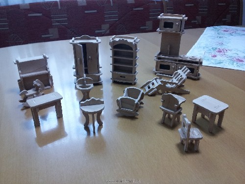

Nekaj današnjih izdelkov.
Ne mi pisati za načrte, ker jih ne bom poslal. Jaz ga kupil tukaj in je tako poceni, da si lahko vsak privošči. Se mi zdi pošteno, do tistega, ki je to delal.
http://www.makecnc.com/products.php?cat=62

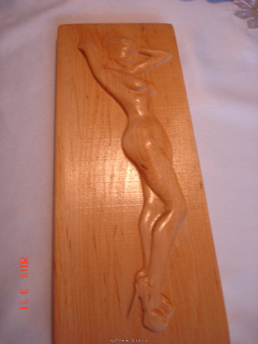

Še nekaj mojih izdelkov:

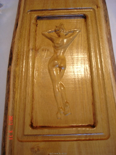

Še en:
