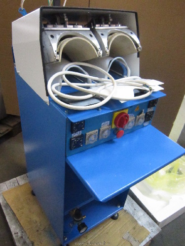

Danes so me poklicali k eni izmed teh čevljarskih mašin.
Kolikor sem izvedel že odkar so jo kupili ni deloval desni kalup.
Kakšni so simptomi:
Oba grelca delujeta, ventil za paro deluje delno (ventil deluje v eno smer, v drugo pa ne), ventil za zapiranje kalupa pa je popolnoma mrtev.
Celotno krmiljenje je 220V.
Skurjen je bil timer za krmiljenje kalupa, kar sem tudi zamenjal (Omron H3CR-A).
Stroj je bil že nekaj predelan (neke dodatne varovalke, delno bypassano stikalo za zasilni izklop). Rolling Eyes
Ali ima morda kdo shemo za tole čudo, preden ga grem kompletno razkopat in desni kapup ožičit na novo oz popolnoma odstraniti obstoječe krmiljenje in ga izvesti popolnoma na novo.
Prilagam še sliko kako bi moral stroj izgledati, ko bom naslednjič tam ga bom v detajle poslikal.

Levi kalup deluje popolnoma normalno, samo želja lastnika pa je da (logično) delujeta oba.
Verjetno bo najenostavnejša varianta da vezavo levega kalupa prenesem na papir in jo prestavim na desnega (dva omron časovnika, dva omron temperaturna kontrolnika, ena startna tipka in en rele na posamezen kalup).
