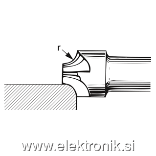

V dar sem dobil profilne rezkarje, ki me po videzu še najbolj spominjajo na tiste rezkarje iz paketov za ročni rezkar za les. Vprašanje, ki me bega, od kdaj se takšni rezkarji uporabljajo za rezkanje kovine? Namreč to je med drugim omenjeno na embalaži. Ali morajo biti za to izpolnjeni kakšni posebni pogoji, kot npr. hitrost podajanja in hitrost rezkarja ter katere kovine se sploh lahko obdeluje z njimi?
Saj nebi spraševal samo sem malo skeptičen, da nebi slučajno „fasal kakšnega šrapnela” v čelo.
visoki obrati, srednje podajanje. če so za les, ti ne priporočam rezkanja drugega kot aluminij.
Aktiv.: 32.57
PrispevekObjavljeno: Pet Nov 01, 2013 7:30 pm    Naslov sporočila:   Odgovori s citatom
Ma kakšen aluminij, še vezana plošča jih hitro skrha, če cena ni bila ustrezna. Seveda, če so za les so za les.

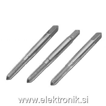

Za ročne navojne svedre manjših dimenzij (M2,5, M3, M4) bi potreboval ročaj v obliki izvijača, če kdo zasledil v prodaji.

PrispevekObjavljeno: Ned Avg 26, 2018 5:50 pm    Naslov sporočila:   Odgovori s citatom
Profesor Einstein je napisal/a:
lp.
Jaz sem jo kupil v Interdiskontu v BTCju v LJ.
Ročka je za M3-M10, uporabil pa sem jo tudi za 2.5mm.
stane
