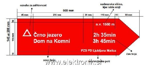

iščem kakšnega lastnika CNC-ja, ki bi mi bil pripravljen priskočiti na pomoč. Skratka v planinskem društvu v katerem sem aktiven opremljamo planinske poti, ker smo pa s sredstvi omejeni iščem nekoga, ki bi mi bil pripravljen za boglonej oz. neko simbolično ceno vgravirat napise v tablo. Primer table v priponki. Table prinesem že izdelane in pobarvane, gre se za cca 10kom. Lahko tudi zrišem napise in vam pošljem v primernem formatu za vaš CNC. Sam se gibljem v okolici Ajdovščine in Logatca. Lahko pa tudi pošljem po pošti.

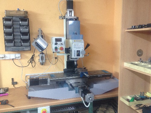

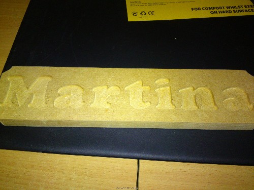

Zdravo, končno imam tudi sam svoj CNC, sicer ne deluje še s polno močjo, ampak prišel je tudi prvi izdelek iz MDF plošče 19mm ... sicer z reskarji za železo. Sedaj me pa zanima katere reskarje vi porabljate za les, katere premere in oblike za izdelavo tako reliefa kot 2D cut ...
hvala za odgovore Wink
aja skoraj pozabil, še slikca.

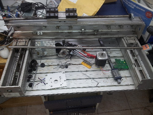

Danes se prvič oglašam na vašem forumu,čeprav sem prebral vse teme po dolgem in počez,v glavnem vse kar se tiče predelave v CNC.
Pred kratkim sem namreč končal predelavo rezkalnega stroja Bernardo v CNC.Moram reči da sem z predelavo i natančnostjo zelo zadovoljen.
NO namen tega posta ni,da vam predstavljam moj CNC ampak imam vprašanje glede
LINEARNIH VODIL.Odločil sem se da si sedaj sam izdelam CNC ROUTER.
Okrog sem poslal povpraševanje za LINEARNA VODILA HIWIN.Moram povedat da so kar zasoljene cene.Vprašanje pa je ali je gdo že kupil ali pa uporablja LINEARNA VODILA od
HYPEX BGXH25BN .So mi namreč poslali ponudbo ki je kar ugodna,ampak na žalost teh vodil ne poznam,zato sem se obrnil na vas za pomoč.
Lep pozdrav

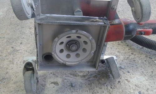

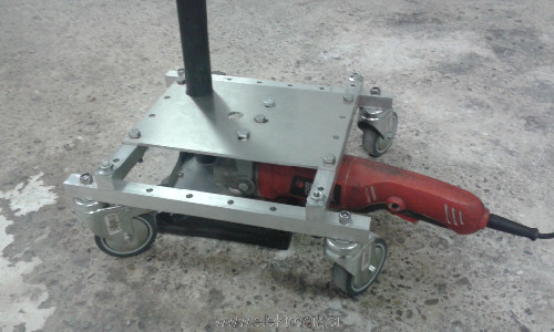

Da po dolgem času spet nekaj napišem v to temo.
Danes sem si vzel čas in sem skonstruiral dodatek za mojo malo fleksarco Smile
Ker imam nekaj betona za pobrusit sem si najprej v bauhausu hotel izposodit
"mašino za brušenje betona". Ko sem zadevo videl, gre dejansko za mali "fleks"
z brusilno glavo in drugačnio zaščito okoli glave. Brez kakršnega koli odsesovanja.
Zato sem se odločil da raje kupim svojo brusilno glavo in si zadevo naredim
po svoje, ker drugače se bom zadušil od vsega tega prahu.
Zdaj moram samo še najt eno tanko gumo za ob strani katera bo zadihtala
zadnje 3mm do tal, ker za test sem čez zaščito nalepil tesa powertape, kateri
drsa po tleh, da se ob straneh ne kadi ven in s tem lahko sesalec uspešno
opravi svojo vlogo pri odsesovanju.
V priponki še slika, skoraj končane zadeve.
LP, Dejan
 Velikost datoteke:  288.41 KB
 Pogledana:  29 krat
 Velikost datoteke:  312.52 KB
 Pogledana:  25 krat

toplakd je napisal/a:
LP, Dejan
Predlagal bi ti tesnilne ščetke http://www.soha.si/index.php?id=599
se priporočam za sliko še s spodnje strani.

PrispevekObjavljeno: Sob Okt 18, 2014 8:04 am    Naslov sporočila:   Odgovori s citatom
Hvala za link.
Sem dodal v zgornji post še sliko od spodaj.
