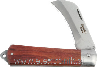

diehart je napisal/a:
Se opravičujem za nevednost, kaj pa je električaski nož?
Na fotografiji je tak kot ga je imel v mislih Silvo, električarski nož.
Električaski nož je tisto, kar je prilepil Robertos. Nekateri imajo rezilo pri ročaju polkrožno zbrišeno. Tisto je namenjeno za snemanje izolacije okroglega kabla - rezenje izolacije po dolžini. Namenjeno je sicer za kable manjših presekov 1,5 -2.5mm2. Žal ga nimam v orodnem kovčku, da bi ga fotografiral. Je pa v službi - bom naredil ob priliki posnetek. Električarski nož nikoli NI oster! Sicer bo prehitro šel v prst Sad . Seveda je za rabo noža potrebno imeti kar nekaj kilometrine. Lažje je uporabit kabelski nož. Le globino rezila je potrebno nastaviti pravilno. Bolje manj kot preveč!.
