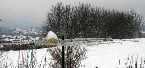

PrispevekObjavljeno: Ned Feb 16, 2014 11:40 pm    Naslov sporočila:  Antene in (ž)led + ostali vplivi na prostem Odgovori s citatom
Takole je bilo okroglo 14 dni nazaj

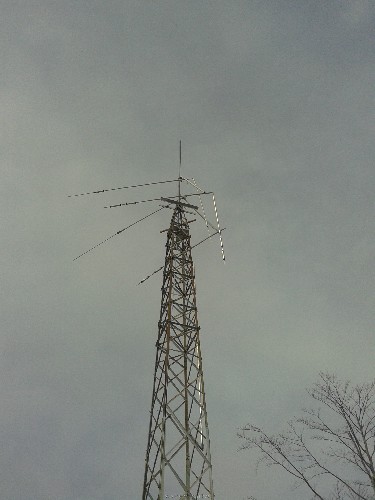

Na naši tekmovalni lokaciji našega RK ni ostalo čisto nič od anten:
ECO HF-6, 6. el Yagi za 50 in 70 MHz, sistem za 144 in 433 MHz, manjši stolp - vse je uničeno.Več slik tukaj.

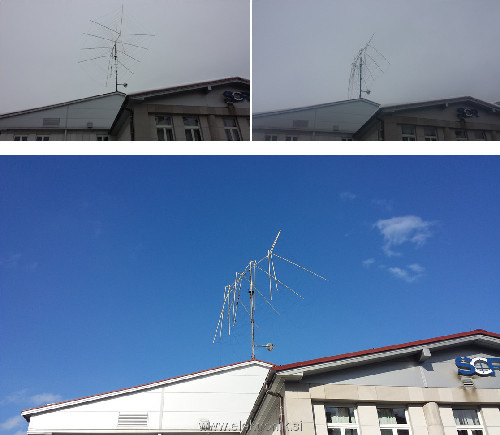

Pravijo, da antena, ki zdrži veliko let, ni dobra. Naša je preživela dve leti, žleda pa ne. Nič groznega, bomo pač zopet imeli delovno akcijo. Se vsaj kaj dogaja Mr. Green
