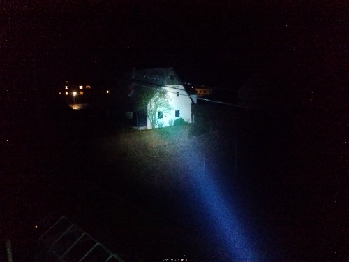

"Malo" sem sfriziral pokvarjeno ročno svetilko. Mr. Green Mr. Green Mr. Green Mr. Green
(slikano s telefonom na nekaj deset metrov in v trdi temi)

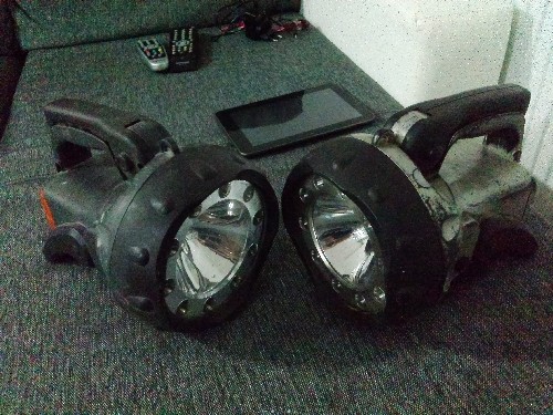

Koliko lumnov pa ima tale svetilka?
Moja mama je strela, moj fotr je grom. Če hočeš bit moja, prključ se na štrom.
zok
Prispevkov: 1115
Aktiv.: 5.56
Kraj: Ponikva
PrispevekObjavljeno: Tor Mar 04, 2014 9:56 am    Naslov sporočila:   Odgovori s citatom
Nimam pojma.
Drobovje (razen fokusa) sem zmetal ven, namesto 6 V svincenega akumulatorja namestil 14,8 V 5 Ah LiPo hardcase pack, namesto H3 zarnice pa 55 W ksenon kit - balast in 6000K zarnica (od tod malo modrikasta svetloba). S fokusiranjem zarnice se nisem pretirano ukvarjal - ni potrebe. Smile
Na sliki levo je originalna svetilka, desno pa predelana.

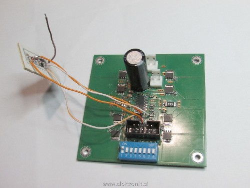

Testiram driver za koračne motorje (+ dodatek za dinamično prilagajanje toka)

Kolika toka pa je ta driver zmožen?
Kolikšna je lahko max napetost?
Hvala.
LP, Janez
gumby
Prispevkov: 4066
Aktiv.: 18.39
PrispevekObjavljeno: Čet Mar 06, 2014 2:29 pm    Naslov sporočila:   Odgovori s citatom
Tam do 50V, za tok bom pa še videl. Na tega sem dal napačne mosfete in se zato precej grejejo že pri 2A. Drugače bi moralo it kakih 5-10A...

DRV8711 od TI?

A4989 je gor

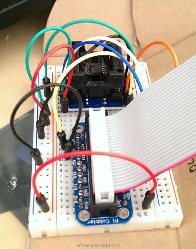

Spet je bil deloven vikend Mr. Green
Sploh ni bilo tako tezko kot sem mislil. Upam da dela :)
 Velikost datoteke:  142.37 KB
Zaenkrat branje SPI pomnilnika iz WR741ND v4.3 routerja

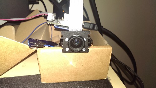

rPi kamera ohisje in fisheye leca.

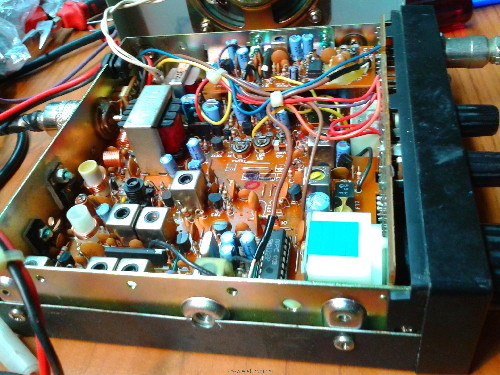

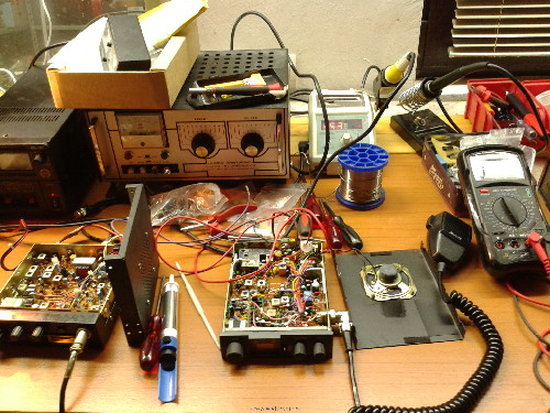

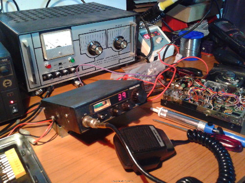

Popravljal cb postaji znancu. Ena (president taylor 40ch am,fm) sem jo spravil v red.
Ni kaj.. Takoj je bilo treba preizkusiti kako se slišijo ameriški tovornjakarji zdaj ko so pogoji na bandu idealni ..Kot v filmu prava frekvenca.hi Very Happy
Nič posebnega od postaj bi rekli (lastnik je tovornjakar) ampak na ta "dolgo vintage gp ali podobno solidno antenco " se da brez ojačevalnika. . (Zadaj je aristocrat od C.T. E 500w output lampaš 26-30Mhz dokaj solidna kvalitetna zadeva) ..lepo narediti zvezo z truck driverjem ali komerkoli ..Le vzeti čas in brskat na kanalih ter poslušati.
Band je dobesedno ob propagacijah živ. Uporablja se predvsem AM modulacijo. "oly moly man incredible samadegan..hi" Propagacije so lahko ga v minuti koga zgubiš ali narediš lepo zvezo. Tako je in to da čar.. Celo iz avtomobila se da. Verjetno bolje na kakšen grič se zapeljat iz rovt ali pa tudi ne.
Z Pa končnim ojačevalnikom v ozadju pa gre brez problema. Američani prav živijo stem cb postajami. Saj kar šumi zvez kar na valovih fajdinga pripljuje do sem.
Kar naenkrat kazalec s metra zabije. Skoraj 59 signal na trenutke da skoraj pade tovornjakar iz zvočnika. Pač dinamične propagacije. Kot da bi bil le nekaj sto metrov proč s korespodentom ..
Druga (Alan na desni ravno tako 40ch am,fm) pa določena skupina kanalov je mrtva. Na napetostnem delilniku kjer je gumb za kanale je napaka. Sem se jo šele lotil. Tako da nisem še točno lokaliziral napake.

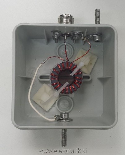

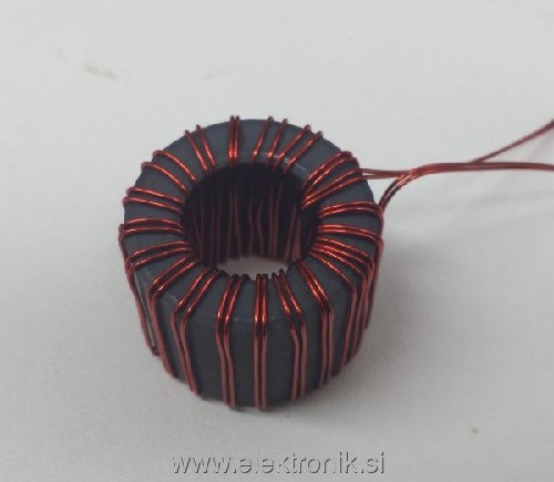

@Kroko, glede na izbrani PL239 konektor in ferit sklepam, da si naredil 1:4 balun za kratkovalovno žično anteno?
japek
Pridružen-a: Pon 23 Feb 2004 22:50
Prispevkov: 781
Aktiv.: 3.29
Kraj: Radenci
PrispevekObjavljeno: Sre Mar 12, 2014 2:52 pm    Naslov sporočila:   Odgovori s citatom
Kroko, verjetno bo vse OK, ampak jaz se vseeno raje poslužujem DG0SA načina navijanja balun_ov, ni mi žal. Na strani ima tudi kar nekaj teorije glede tega.
