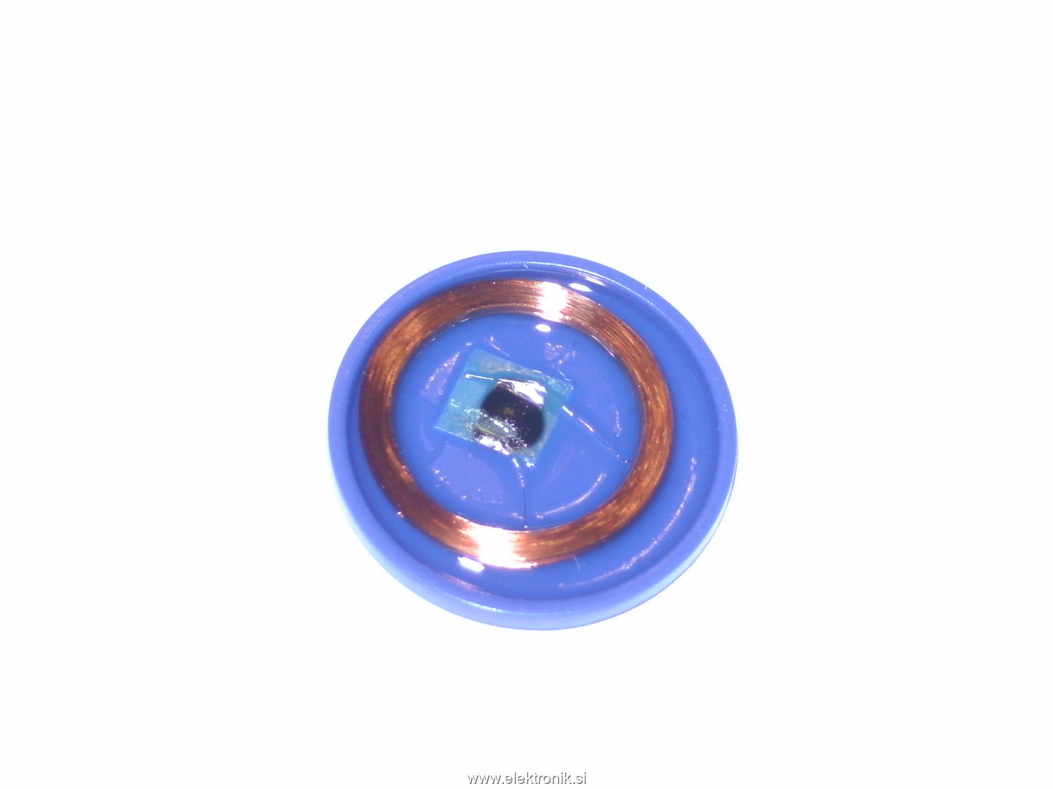

V isti torbici s telefonom imam kartico za registracijo delovnega časa- z njo tudi odpiram vsa domača vrata. Brez problema dela skozi torbico in telefon. Sem pa sedaj poskusil tudi z malim "tag"-om, ki prav tako dela le domet je kratek. Sem moral položit torbico neposredno na čitalcec. (kartice deluje vsaj 5cm.)
PS.
Edini problem ki sem ga opazil. Ne nosite skupaj več rfid kartic, tagov, kajti ko pridejo v doseg čitalca se oglasijo vse, kar bo zmedlo čitalec.
Notranjost malega tag-a.
