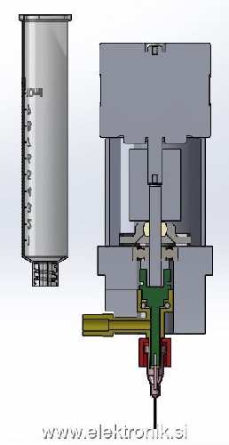

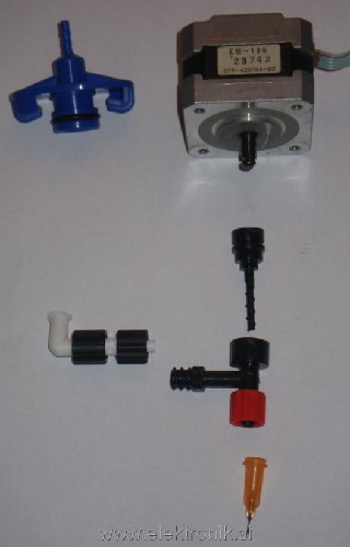

Sestavni deli, ki jih je potrebno kupiti. No ja, morda nastavek za na brizgo bi se dal tudi natisnit, samo ne sme biti porozen ali puščat zraka.
 Velikost datoteke:  34.39 KB
 Pogledana:  40 krat

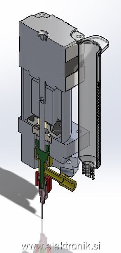

Takole bo zgledal dozator v prerezu
 Velikost datoteke:  30.71 KB
 Pogledana:  18 krat
Še en pogled
 Velikost datoteke:  37.66 KB
 Pogledana:  16 krat

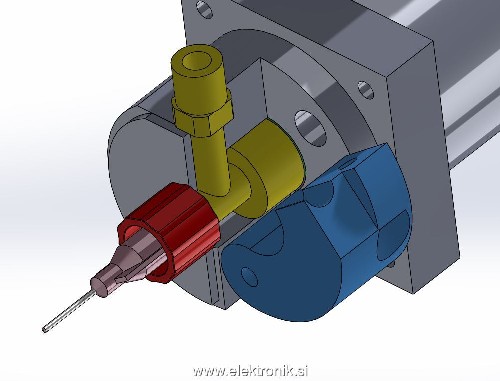

Spodnji del glave se bo dal odpreti, da se zamenja dozirni del brez velikega razdiranja.
 Velikost datoteke:  67.07 KB
