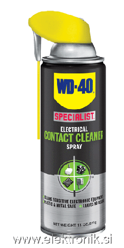

Ja, kot je omenil @kobranka, ima WD40 novo bolj namensko serijo imenovano "Specialist". Sem ga imel, nato sem ga posodil in nikoli več videl Evil or Very Mad

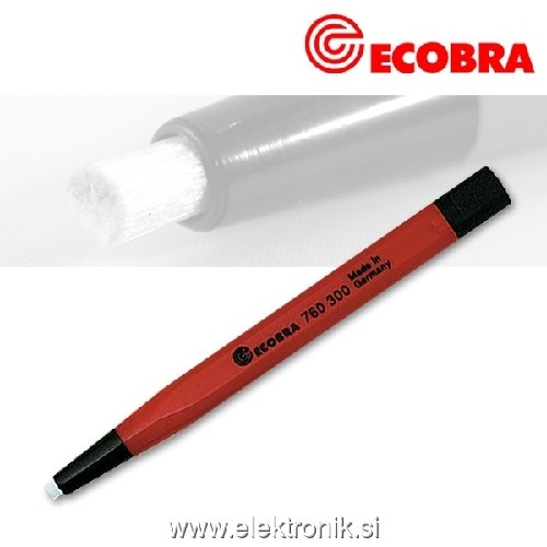

Jaz kontakte čistim s steklenimi vlakni, nato pa še z alkoholom. Potenciometre pa če ni preveč dela, razstavim in ščistim z alkoholom in fino zobno ščetko. Če pa je prezakomplicarano za razstavljat, spiham s komprimiranim zrakom v kombinaciji zalivanja z alkoholom.
Zakaj in kje pa uporabljate silikon sprej?
 Velikost datoteke:  44.77 KB
Svinčnik na steklena vlakna
 Velikost datoteke:  47.24 KB
