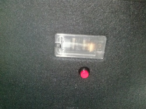

V prtljažniku avta dodal stikalo za osvetlevanje le tega, izklop svetilke, če so vrata dalj časa odprta, sušenje avta ponoči v garaži.

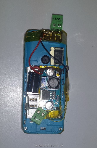

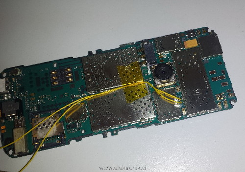

Na hitro sem moral narediti en GSM odpirač za rampo ... Smile
Smo malo reciklirali: na staro Nokio sem na zvočnik pricinil dve žički in nato preko schottky diode (graetz pobere preveč napetosti) in kondenzatorja (stabilizacija kvazi usmerjene napetosti) prožil optokopler, ki ob zvonenju za 1 sekundo aktivira rele. (Zakaj žičke?! Nisem imel 2,5 mm bananice, sicer bi bila rešitev še dosti elegantnejša Smile ) Namesto baterije sem na napajalna pina nacinil večji elko in dodal kitajski DCDC switcher, ki telefon napaja s 4 V.
Nokia omogoča, da narediš grupe, vanjo dodeliš številke in nato zvoni le za te številke, kar je kot nalašč za konkreten namen uporabe Smile. Omogoča tudi "pisk" kot zvonjenje, kar je ravno super za ta način uporabe (1 s pulz).

Docinjeni žički na kontakte zvočnika

Telefon z zadnje strani ... Sračje gnezdo, ampak dela! :)

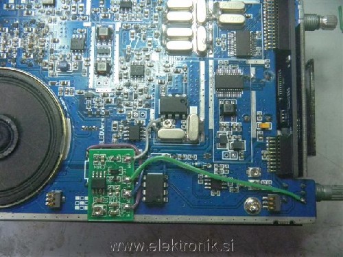

Sestavil in testiral vezje AGC za X1M qrp postajo:

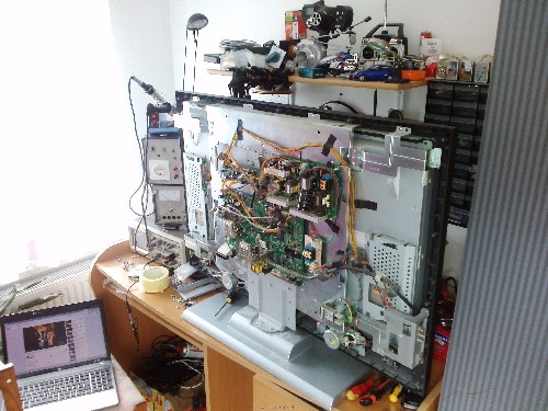

Pravkar popravil Panasonicovo plazmo, ki je zaradi udara strele odpovedala poslušnost, lastnik pa ni želel odšteti 100+ € za popravilo, temveč je šel kupit novega Pilipsa Brick wall .
Da pa ni vedno tako, sem si pa dokazal pred nekaj urami, ko mi je uspelo na Wellerju WSP80 skuriti temperaturni senzor v grelcu Brick wall in je šlo 100+ € v kanto za smeti Sick .

Že pred predelavo je bilo uredu, problem je bil pri zelo močnem signalu in vklopljenim predojačevalcem - postaja je rabila 1-2 sek da se je pobrala...
Z tem vgrajenim vezjem pa tega problema ni več.
Drugače pa z postajo ni težav, če jo primerjam z FT-817 na KVju je čisto
enakovredna njej, je pa lažja, manjša in ima manjšo porabo kot 817.
Imam obe. Very Happy
Zelo zadovoljen... Very Happy

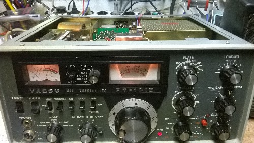

Dobil nedelujočo 101-nko
Sprejem sem že uštimal, sedaj pa še oddaja...
Ima kdo blizu mene tube tester da mi preveri stanje lamp...

Lado, za katere lampe rabiš tester? Katero podnožje?
Imam Neuberger RPM375, v Komendi.

6JS6C ima 12 pin podnožje (B12C)
12BY7A pa 9 pin (noval)
Imaš za te?
