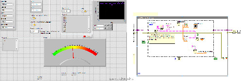

Na spremenljivki number oz. number to be converted je mogoče nastavljen format, da ne prikazuje decimalnih števil. Poglej v nastavitve teh spremenljivk, če je pravilen format.
EDIT: Vidim da imaš format %,;%f. To boš moral spremeniti, da bo prav glede na tvoj vhodni podatek, potem pa bi moralo delat (vejico spremeniš v piko: %.;%f).

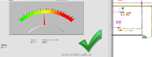

Hvala deluje ( , ) spremenil v ( . ) .
