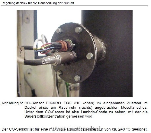

Kar se mene tiče, bi raje razmišljal o "high temperature carbon monoxide sensor", saj je CO po definiciji plin, katerega prisotnost je znak slabega izgorevanja ogljikovodikov. |
to je opisano v Regelungstechnik für Hausheiztechnik der Zukunft.pdf v sorodni temi, kjer je avtor v isto prirobnico na dimnik montiral L-sondo in CO-senzor , opravljal preizkuse in objavil rezultate. Če bo kdo uporabljal Google Translate, ugotavljam, da so prevodi bolj smiselni iz nemščine v angleščino kot iz nemščine v slovenščino.

Način montaže senzorjev v "Regelungstechnik für Hausheiztechnik der Zukunft.pdf" mi ni všeč.
Niso upoštevana priporočila za montažo lambda sonde.
Glede na PDF mi TGS816 ne izgleda najbolj primeren senzor za okolje, v katerem je uporabljen.
Senzor je precej temperaturno odvisen. Max. temperatura, omenjena v specifikacijah je 50°C.
Verjetno noben senzor nima zagotovljenih ustreznih pogojev.

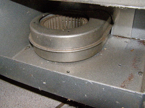

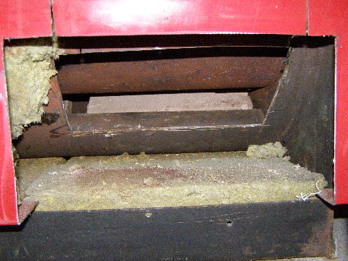

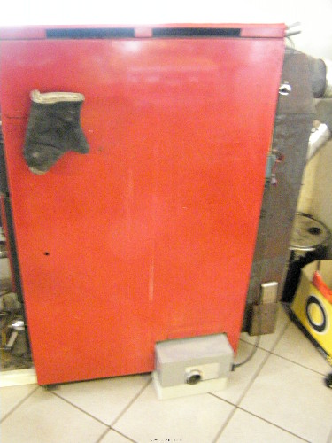

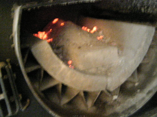

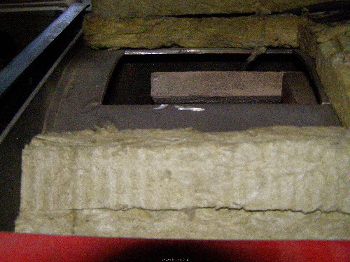

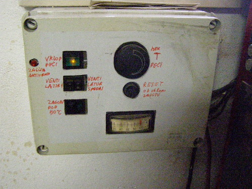

Dodajam slike mojih predelav na pečeh na podpih.
Prva, ki mi je pregorela verjetno zato, ker nisem imel zalogovnika, zdaj veselo greje zrak v delavnici. Ko zakurim, malo počakam da se razgori, šele nato premaknem loputo, da se začne ogrevanje z uplinjanjem drv in ogreva samo sebe (in zrak v peči, kje je prej bila voda) z zelo dobrim izkoristkom - za nekaj ur ogrevanja delavnice pokurim nekaj polen, ki jih niti ne smem preveč naložit.
Predelava je bila v tem, da sem notranjost kurišča dodatno obložil z šamotno opeko, zunanji plašč pa odprl zgoraj za dovod zraka , spodaj pa za odvzem toplega zraka z ventilatorjem.
Ko enkrat nastaviš pravilno izgorevanje z vijaki za primarni in sekundarni zrak ni potrebe za spreminjanjem nastavitev in ne vidim potrebe za regulacijo z Lambdo.
Seveda je potrebno še vsake toliko skrbeti za čiščenje peči

Za lepoto komande, bi se moral še malo bolj potrudit |

Pri Sigmi pa sem samo dvignil šamotno zaščito in vstavil v službi skrivljeni kos kotlovske pločevine in s tem povečal površino odvzema toplote. Pri tej peči bi bilo mogoče potrebno nekaj avtomatike predvsem da bi preklopil loputo po zagonu, ne vem pa, če bi kaj pridobil z regulacijo loput za dovode primarnega oz sekundarnega zraka z lamdo
izgorevalna komora spodaj |
