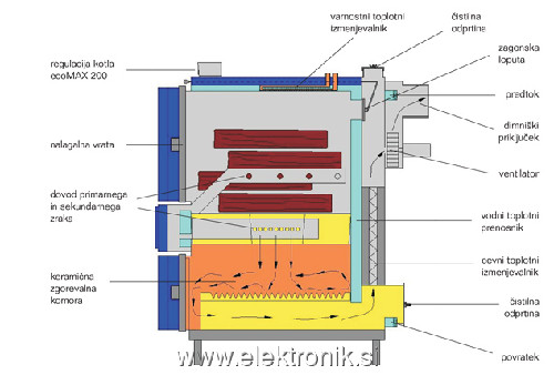

@skat: ima Sigma že originalno tisto šamotno ciglo v komori, a si to sam dodal? Drugače, kolikor vem, se bolj uporablja oblika klina?
Pri Sigmi pa sem samo dvignil šamotno zaščito in vstavil v službi skrivljeni kos kotlovske pločevine in s tem povečal površino odvzema toplote.
Nisi povečal površino odvzema toplote, v bistvu si samo podaljšal pot dimnim plinom, P odvzema toplote je P toplotnega izmenjevalca, ko si nekoliko upočasnil dimne pline si izboljšal prenos toplote preko toplotnega izmenjevalca - ohladil si TDP za nekaj stopnij C in povišal T vode v peči. Vsaj tako si jaz to razlagam.

V bistvu sem povečal površino odvzema in podaljšal pot plinov. Okrogli šamotni cegli sta bili originalno na dnu te komore, 2 ravna šamota pa počez . Ogenj pa je šel v dimnik vmes v luknjo čez izmenjevalec iz 8 cevi fi60mm in v dimnik[/quote]
