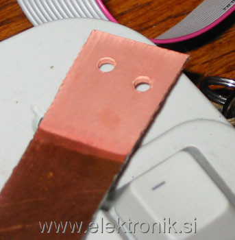

PrispevekObjavljeno: Pet Dec 15, 2006 7:02 pm    Naslov sporočila:   Odgovori s citatom
Če bo šlo tako hitro naprej, mi bo kmalu zmanjkalo dela... Laughing
Tole je rezultat zadnjega eksperimenta. Luknje so 3 mm...

PrispevekObjavljeno: Pet Dec 15, 2006 7:23 pm    Naslov sporočila:   Odgovori s citatom
No tole mi je pa strahotno zanimivo. Prav rad bi v živo videl.

PrispevekObjavljeno: Pet Dec 15, 2006 7:54 pm    Naslov sporočila:   Odgovori s citatom
Zanimivo je tudi to, da se je struktura površine zelo izboljšala ob enaki gostoti toka. V raztopini sem opazil neke majcene iglice (kristalčke), sama površina nanešenega bakra pa je veliko bolj gladka kot včeraj...

PrispevekObjavljeno: Pet Dec 15, 2006 7:55 pm    Naslov sporočila:   Odgovori s citatom
Tole zgleda ful hudo...somo vprašanje do katerega fi-ja luknje lahko ti mažeš grafit (s čim pa to mažeš?) Confused
