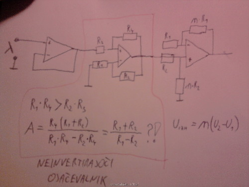

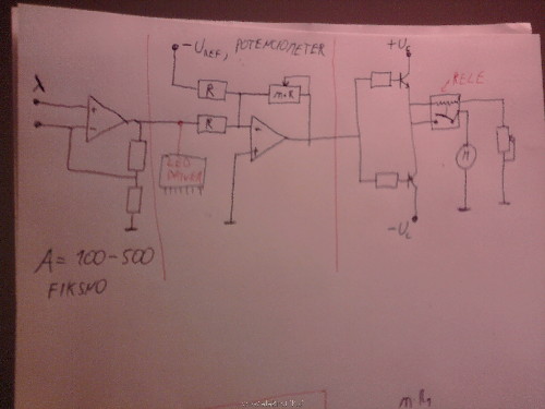

Jaz sem si zamislil vezje iz treh delov. Ojačanje šibkega signala, "procesiranje" (čeprav vezje ni vredno te besede) in močnostna elektronika. "Neinvertirajoč ojačevalnik" napetost ojači na nekaj sto mV do nekaj V. To napetost peljem do "invertirajočega seštevalnika", kjer se sešteje z negativno referenčno (željeno) napetostjo. "Razlika" se poljubno ojači, čez tuljavico releja teče ustrezen tok. Če pa je ojačana razlika napetosti dovolj velika, se bo rele vklopil in elektromotor bo začel uravnavati loputo. Narisal sem še odcep, kamor bi priklopil "led driver" ali kaj podobnega, da bi opazoval "signal sonde".
Med brskanjem po internetu sem med drugim zasledil, da naj bi "neinvertirajoč ojačevalnik" z dvema uporoma bil slab, ker se realni operacijski ojačevalnik razlikuje od idealnega. Narisal sem še (upam da nepotrebno) shemo z "neinvertirajočim ojačevalnikom" s štirimi upori, pa nemesto "seštevalnika napetosti" je skiciran "diferencialni ojačevalnik". Raje bi uporabil "seštevalnik", ker bi s potenciometrom elegantno kontroliral ojačanje. Močnostni del še ni dorečen, ker se še nisem odločil za napajanje in tip motorja.
Se vam zdi idejna zasnova v redu in bi znala delovati, ali pa je kje napaka v mojem razmišljanju. Elektrotehnika/elektronika pač ni moje področje in sem uporabil samo elemente, za katere se mi vsaj zdi, da vem, kako delujejo. Odtod tudi hiba regulatorja, da ne teži k določeni točki, temveč se odzove samo če je lambda signal izven določenega intervala.
Druga vezava, upam da ni potrebna. |
630.25 KB |
3 krat |
Poenostavljena shema vezja. |
676.53 KB |
4 krat |

Vezje iz poenostavljene sheme meni tudi na papirju ne deluje.
Če pripelješ signal direktno na + in - vhod operacijskega ojačevalnika, je ojačanje zelo veliko.
+Uc in -Uc napajanje mora zagotavljati dovolj toka za delovanje motorja.
-Pri malo močnejšem motorju se bosta tranzistorja skuhala, če ju ne bodo poškodovale napetostne konice, ki bodo nastale pri delovanju motorja in releja.
-Kaj bo ustavilo motor v končnih položajih?
-Odziv peči ni ravno hiter. Če bo pomik lopute prehiter, lahko regulacija zaniha.
Odvisno od izbranega operacijskega ojačevalnika je lahko problem offset napetost.
Ceneje bi bilo uporabiti enojno napajanje in obračati smer vrtenja motorja s H mostičem, ali relejem z 2x preklopom.
V katero smer je potrebno vrteti motor lahko ugotavljaš z dvema komparatorja. Primerjalna nivoja naj bosta malo razmaknjena, da je med "levo" in "desno" obmogje, v katerem motor miruje.
Za ojačanje signala bi uporabil "low offset" operacijski, ali instrumentacijski ojačevalnik. Slednjega lahko kupiš že narejenega, ali sestaviš iz operacijskih ojačevalnikov.
Z uporabo mikrokontrolerja bi pridobil na fleksibilnosti vezja.
Programiranje tudi ni tak bavbav, da se ga ne bi dalo naučiti.

Ceneje bi bilo uporabiti enojno napajanje in obračati smer vrtenja motorja s H mostičem, ali relejem z 2x preklopom. |
O problemih močnostne elektronike in napajanja sem že razmišljal, poleg H-mostiča in releja sem razmišljal tudi o uporabi mos-fetov namesto bipolarnih tranzistorjev. Komparatorja in rele z dvojnim preklopom bi bila najbolj enostavna rešitev, vendar izgubim še "P" od PID kontrolerja. Ob primernih prenosih bi se lahko motor vrtel tudi pri napetostih manjših od nazivne. Npr. (narisani) 5V rele vklopi 12V motor, ki potem deluje na napetostih od 5-12V, odvisno od razlike med željeno in dejansko vrednostjo napetosti. Rele zagotovi "histerezo", da lahko motor tudi miruje.

Če pripelješ signal direktno na + in - vhod operacijskega ojačevalnika, je ojačanje zelo veliko. |
Ali ni tako, da ojačanje določa razmerje uporov v povratni zvezi?

Rele z dvojnim preklopom uporabi samo za obračanje smeri vrtenja. Še vedno rabiš element za vklop motorja.
Ne vem, zakaj ti koračni motorji niso všeč.
Bipolarni koračni motor lahko krmiliš recimo s tem. S potenciometrom nastaviš tok. Motor nato krmiliš z dvema signaloma smer in korak. Ker se operacijski ojačevalniki običajno napajajo z višjimi napetostmi, boš verjetno moral prilagoditi napetostne nivoje.
Absolutno vrednost napake lahko integriraš tako, da narediš neke vrste generator žage (VCO). Frekvenca impulzov / korakov bo odvisna od velikosti napake. Rezultat bo neke vrste PI regulator.
Ojačanje se da spreminjati z upori. Opozoriti sem hotel na napako v vezavi lambda signala na - vhod ojačevalnika (slika z opisom poenostavljena shema vezja).
Pri izbiri operacijskega ojačevalnika ni potrebno pretiravat s specifikacijami.
Poglej tudi OPA4234, LT1014 in LMC6484.
Vezava instrumentacijskega ojačevalnika s tremi operacijskimi ojačevalniki precej omili offset in drift problem. Če se leva dva ojačevalnika nahajata v istem ohišju, vnašata enako napako, ki jo nato diferencialna stopnja odšteje.
Če je ojačanje levega dela dovolj veliko, offset in drift diferencialne stopnje nista več tako kritična.
[edit]
Input bias current je še eno odstopanje od idealnega modela operacijskega ojačevalnika.
Ne le, da vhodna upornost ni neskončna, v, ali iz vhoda lahko teče nek razmeroma majhen tok. Več o tem je tukaj.

Najprej ojačiš lambdo na normalno napetostno območje.
Za U<a, U>b in a<U<b pa potrebuješ 2 x op.oj. z U na obeh (-)vhodih. Dva zato, ker potrebuješ 3 logična stanja na izhodu primerjave. Ob 01 in 10 motor miruje, ob 00 in 11 pa se vrti v ustrezno smer. Potrebuješ še dve majhni histerezi za preprečitev hitrega preklapljanja na meji U<a in U>b, medtem ko je b-a tista prava velika histereza.
Torej a in b nastavljaš ločeno z dvema zaporedno vezanima potenciometroma, katerih sredinska odcepa gresta vsak na svoj (+)vhod.
Vsakemu op.oj. pa se na (+)vhod vrne še visokoohmski upor iz izhoda za vnos majhne histereze.
Izhoda ne smeš direktno peljati kar na 2 relejčka, ki imata kontakte vezane v mostično vezavo.
Spremembe v peči se dogajajo zelo počasi, zato je treba ob U<a ali U>b le malo zasukati loputo in počakati vsaj 30sekund.
Torej potrebuješ še en utripalnik, ki ves čas v miru utripa in vsakih 30s za 0,2s omogoči oba releja. Vklopi se tisti, ki ga hočeta oba primerjalnika.
DC motorju od brisalcev za en obrat zadostuje 0,2sekundni impulz, da ga potem sam dokonča.
A, da ne kompliciraš z menjavo polaritete pomožnega napajanja DC motorčka, je enostavneje, če samodejnega dokončanja zasuka sploh ne uporabiš.
Nekam vrineš še končni stikalci, ki blokirata posamezen rele.
Za ojačenje lambde, oba primerjalnika, utripalnik in dovoljenje za vklop relejev bo zadostovalo ravno 8 op.oj. , torej 2 čipa. Jasno, kupiš 3.
Rabiš še 4 hitre diode za varovanje kontaktov.
Ob želji po dodajanju raznih sladic pa si preberi mit o Sizif-u in vseeno razmisli o kakšnem MCU, LCD, 3x4 tipkovnici,... .
