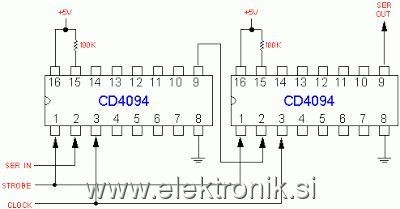

i2C čipovje ima običajno zgornji del nasova že fiksno določenega, s kakšnim prostim pinom (dvema, tremi) pa nastaviš še spodnji del naslova. Posledično lahko brez komplikacij na isto vodilo obesiš po 2, 4 ali 8 enakih čipov.
Pri SPI pa ima vsak čip svoj chipSelect (CS) pin, medtem ko so MOSI, MISO, SCK skupni vsem.
Posledično je na SPI možno vezati neomejeno število čipov.
No, pri manjšem številu je omejeno s številom prostih pinov MCU za krmiljenje CS, pri večjem pa za premikanje CS uporabiš kar verigo 74hc595. Pošlješ eno "1" in jo voziš naprej.
Ampak. Z verigo 74hc595 lahko vklapljaš tudi zadnji bit i2C naslova, s čimer lahko razširiš sistem na neomejeno število čipov.
Glede R in C linije je pa pri obeh možno poljubno zmanjšati hitrost komunikacije.
LP, Igor
