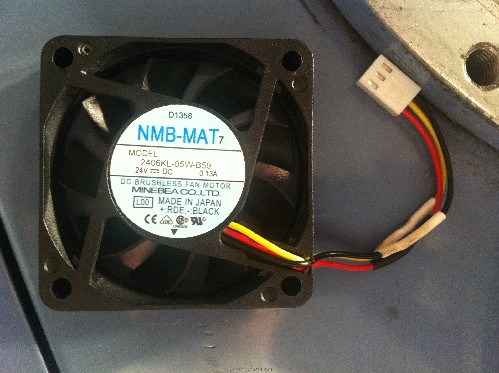

Slikca
"ventilatorji so z tremi pini"

Če so ventilatorji s tremi pini pomeni, da je en pin za signal na računalnik, da se vrti (ali pa tudi ne).
Verjetno so v ventilatorjih hall senzorji....in ni nujno, da so le ti enaki (med starim in novim ventilatorjem).
Če se prav spomin, se da ta signal za PC "prelisičiti" z enim uporom med napajanjem (ali med maso in signalnim pinom na strani kontrolerja...se ne spomnim več točno, kako se je to dalo narediti)....bo potrebno malo pomeriti, pogledati dokumentacijo....

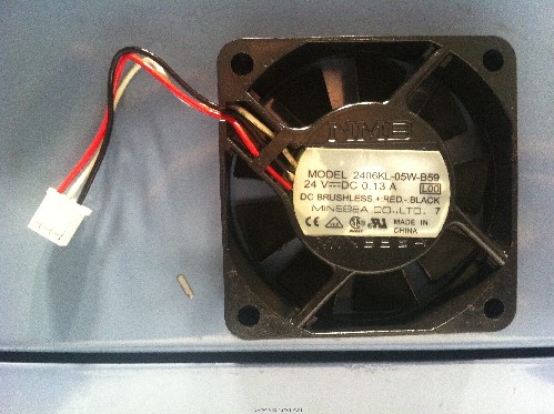

Tukaj sem slikal oba ventilatorja.

Priklopi jih na 24V in na belo in rumeno natakni osciloskop .Tako boš videl kak signal dobiš ven na originalnih in na teh novih.
Lahko da dobiš premalo pulzov na obrat ali pa je kaka finta v izhodu (aktivni - ali +).

Če prav vidim so novi kitajski proizvod? So morda kitajci "pozabili" priklopit rumeno žico? (morda sploh ni vgrajene ustrezne elektronike? )
