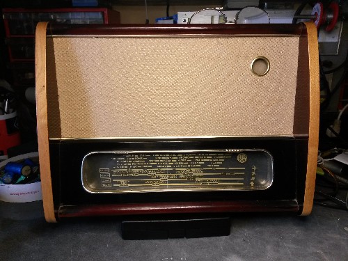

Kolega mi je prinesel radio na sliki brez zadnjega pokrova in vidim samo oznako ETR na skalni plošči. Radio je univerzalne serije U z elektronkami 2x UCH 21 in UBL 21. Na usmerjevalki ne vidim oznake. Magično oko manjka - glede na podnožje mislim da bi lahko blo UM 4 ali kaj podobnega.
Ali kdo pozna to zadevo oz. se priporočam za shemo. Mislim da je nekaj podobnega kot Vesna 45- vendar ta ima 4 valovna območja ( SV + 3x KV).

Imam Ermine sprejemnike:
ERMA RS1
IZOLA RS5
PIRAN 58
KOPER S5A
Imam tudi fotografijo sprejemnika SSA, vendar tvoj radio ni nobeden od naštetih.
Imam pa prispevek, ki je izšel ob 65 letnici radia Koper. Glede na naštete tipe sprejemnikov, se mi poraja dvom o točnosti imen, saj se malo razlikujejo od imen, ki jih imam v svoji zbirki.
Ob 65. rojstnem dnevu Radia Koper smo se spomnili na to, da so v otroških letih naše radijske postaje v bližini Kopra izdelovali tudi radijske aparate. V Šmarjah so marca leta 1955 ustanovili tovarno Erma (Elektro-radio-mehanika). Razmeroma blizu je stala tudi tovarna radijskih sprejemnikov Iskra Sežana. Tanja Jakomin Kocjančič in Barbara Čepirlo sta za oddajo Primorski kraj in ljudje poiskali nekaj sogovornikov, ki so bili zaposleni v teh tovarnah.
