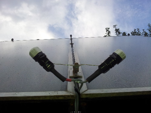

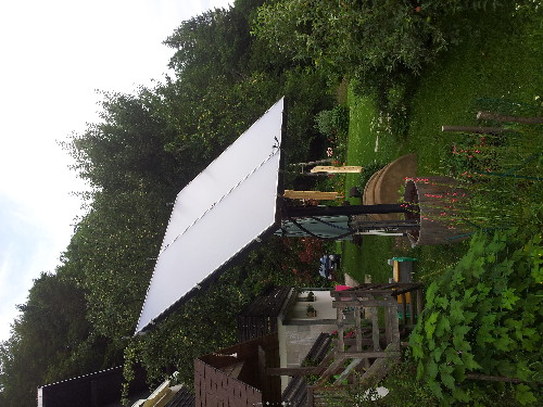

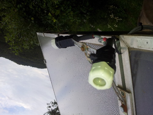

Pravkar sem zamenjal oba LDR upora.... Na enem mi je pozimi zgleda vdrla vanj vlaga in glej ga zlomka-zeleni volk je enemu uporu odgriznil tačko.
Naredil dva nova in upam, da bo sedaj spet za cca 7let mir.. Wink

Lahko priložiš par slikic, kako imaš narejeno?

Bom danes poslikal... Wink

Lepo narejeno, super ideja za rešitev moje težave.

Vse je zmontirano v dveh uvodnicah...na vrhu uvodnice je stekelce od navadnih hišnih varovalk (ohišja)
Namig: Noro dobro se obnesejo epruvete s pokrovčkom, blazno poceni so. Eproveto lahko privijemo na kak kos pločevine ali podobno, čez celotno dolžino epruvete pa nataknemo skrčko. Dela odlično!
