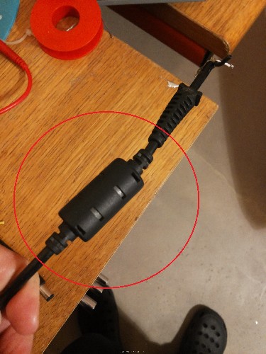

Hmm, očitno je problem vendarle v kablu. In to na žili srednjega pina.
Zanima me kaj je pravzaprav v teh "valčkih" na kablih (označen element na sliki), ali so to kakšni filtri šuma? In kaj se zgodi če ga odstraniš?
Ob zvijanju kabla in merjenje upornosti žile srednjega pina sem namreč ugotovil da je okvara ravno v območju tega "valčka" in bi ga zato najraje kar odrezal, če to seveda lahko storim.

RF filter, v bistvu samo feritni obroček.
Komot odrežeš ta del stran.

l3banj12, to je feritni valj skozi katerega gre kabel.
Brez tega ferita bo prav tako deloval .

Če feritni obroček odstraniš, mogoče napajalnik ne bo več ustrezal EMC direktivi.
Z lahkoto pa ga daš na drugo lokacijo na kablu. Kabel z nožem odrežeš na obeh straneh tik ob obročku in ga izvečeš iz obročka. Prost obroček potem natakneš na kabel.

Pri vseh, razno raznih, direktivah, je tale res izredno pomembna in to tako, da ga tudi slučajno ne bi dal nazaj.
Pri vseh razno raznih Kitajskih napajalnikih, ki jih najdeš praktično povsod in vseh ostalih napravah, ki špricajo po celotnem frekvenčnem spektru je en PC napajalnik brez tega še najmanj.
