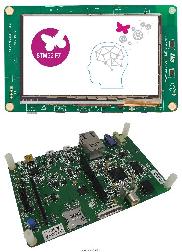

Malo sem brskal o navedenem hands-on seminarju. Vaje naj bi tekle na STM32F746G-DISCO kit-u. Lepo narejena zadeva, ob ceni cca 45€ pa vsaj po mojem mnenju sprejemljiva glede na vso prisotno periferijo. Ob tem, da je gor tudi Arduino kompatibilen razširitveni slot je možno nanjo dejansko obesit periferijo po želji.
Po datasheetu MCU-ja sodeč gre v tem primeru za kar hudo žverco, ki bi verjetno brez težav šofirala kak embedded linux / uClinux. Si kaj delal/zasledil na to temo?

Dalo bi se poganjati marsikaj, problem pa nastane pri BSP (board support package). Tega sicer je nekaj, tudi za uClinux, vendar večinoma plačljive zadeve. To skupaj nanese kar nekaj stroškov, da se je potem za vprašati čemu bi sploh izbral tako kombinacijo, če so druge ugodnejše. No, odgovor je v tem, da ponavadi tisti, ki ponujajo BSP, imajo v svoji ponudbi tudi module, ki so po shemi in periferiji ekvivalent, vendar manjši in cenejši.
Utečena razvojna pot (žal ne hoby-prijazna) je: kupiš ali dobiš dev. board od proizvajalca, kupiš BSP in razviješ aplikacijo, ko ti ta dela, pa za (ponavadi manjšo) serijo nabaviš "SOM" module (system on module), na katerem aplikacija teče ekvivalentno in so primerni za vgradnjo v končni izdelek.
Čeprav STM je tudi to malce zabrisal, saj so tudi mehansko gledano njihove nove razvojne plate (zgoraj omenjena je tudi med njimi), dokaj uporabne tudi za vgradnjo v kakšna manjša ohišja.
Sam sem delal predvsem v keilu in uporabil ST-segger za GUI.
Kar se tiče arduino kompatibilnosti pa je dobrodošla predvsem zaradi široke palete periferije, ki se lahko obesi na omenjeni konektor. Na sami razvojni plošči pa je bore malo prostih pinov, saj je večina vezanih na vgrajene senzorje, prikazovalnik, RAM, ethernet, ... Po eni strani je to slabost, po drugi pa prednost, saj ima razvojna plošča res veliko na sebi. Samo v praksi pa je ponavadi tako, da bo ravno tisti vmesnik, ki bi ga še potreboval, zaseden s senzorjem, ki ga ne potrebuješ. Za hobi seveda to ni težava, saj lahko tudi kaj s plošče odlotaš in sprostiš kakšen pin.

Poganjati linux na CM7 jedru je nesmisel. Zadeva ne pozna MMU-ja, kar preprečuje dobro delovanje linuxa.
Drugače pa imam plato doma.
Na njej je tako praktično vse kar ST-jev čip podpira.
Je pa plata malo narodna. če uporabljaš arduino extensions, boš težko še LCD ker je pač sestavljena tako da je arduino header na zadnji strani.
