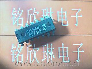

A ve kdo, kaj se skriva v tem DIL14
B57415 SIEMENS

Ali je mogoče tole?
B57415 Encapsulation:DIP-14,Temperature Measurement SMD NTC Thermistors with Nickel Barrier Termination

Ne, to sigurno ni. Je pa nekaj analognega v modulu za hidravliko traktorja.

Ker traktor?
Morda kaj izvoham.
Edit:
Našel celo fotografijo tega šmenta.
 Velikost datoteke:  13.28 KB
 Pogledana:  4242 krat
LP Gašper

Ta zverinica, ja. Samo nikjer nič podatkov o njem.
Fendt 15 let star.
BOSCH EHR4 analog Steuergerätnummern 0 538 201 006 ...007...008 …009
Mora bit nekaj analognega. Mal mi smrdi na staro 747 OPAMP. Kontrolira senzor nagiba dvižnega cilindra. Dva navitja sta not v senzorju.

Naredi sliko vezja, pa da vidimo kam so priključene nogice... Iz tega se bo dalo ugotoviti kaj več.

Da ni slučajno 7415? 3x3inputAND..

Če ti brskalnik prevaja direktno naj prevede tole stran, drugače jo prevedi z googlom iz estonščine v slo; se pogovarjajo o tem čipu in traktorju. Smile
Kot, da bi bil to nek op-amp kot lm324 (lm2902).
Poglej, če je tudi pri tebi pin4 VCC (+12V) in pin 11 GND, potem je velika verjetnosti, da je to to.
