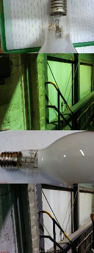

Ne da sveti zelenkasto, zgodi se tudi, da sveti sončno rumeno kot mora ampak na čase jo utrga in zasveti polno oranžno ter se počasi stabilizira nato pa ponovno oranžno in tako npr. cel šiht enemu delavcu spreminja barve.

sem vprašal na Osram Avstrija, ki je naveden kot zastopnik za Slovenijo, zakaj žarnica sveti zelenkasto, in dobil odgovor "HQI leuchten grün, wenn der Betriebsstrom nicht stimmt ( ist jetzt eine PRO Version ) bzw. wenn die Brenndauer gegen Ende der Nutzungsdauer (nicht Lebensdauer) geht . Bitte unbedingt die Netzspannung prüfen!!!! (wird manchmal nicht mit der richtigen Spannung betrieben)" - kolikor razumem, naj ne bi bil pravi delovni tok ker sedaj uporabljam PRO žarnico, ali pa ker je na koncu uporabne (in ne življenske) dobe - v čem je razlika ?
Bom pomeril napetost na žarnici vsaj pol ure po vklopu in tok v celoten sklop (dušilka, ignitor, kondenzator, žarnica) in jim poslal podatke.
Kako pa deluje ignitor ? Je to tako kot štarter pri flurescentki, ki ko enkrat zasveti, deluje tudi brez štarterja ? Ali pa mora biti ignitor stalno prisoten ?

zgleda, da smo po nasvetu firme Interlux Trade problem rešili z nakupom (skoraj pol cenejše) Philipsove žarnice. Osramova naj bi bila preobčutljiva na vgrajene elemente (dušilka, ignitor), "Osram Powerstar HQI - T 400W /N/SI" pa naj bi predčasno pregorela ker je bila vgrajena navpično namesto vodoravno.
P.S.: po prvem dodajanju priponke se je kot slika pojavila slika nekega konektorja, ki sploh ni na mojem računalniku. Potem sem spremenil ime priponke (prej je bilo 3.jpg), in zdaj je vredu.
 Velikost datoteke:  288.18 KB
