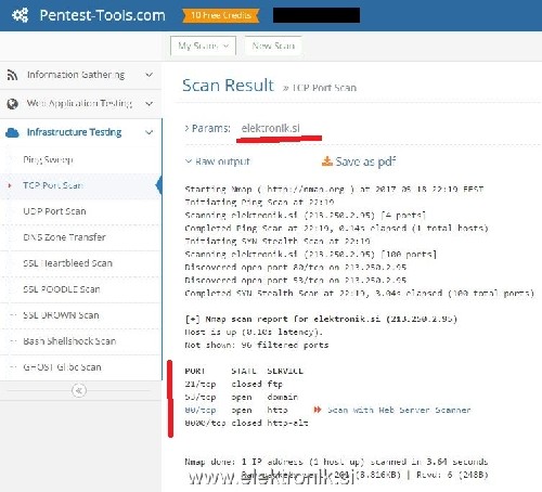

Port 443 očitno NI odprt!
 Velikost datoteke:  128.58 KB
 Pogledana:  10 krat
Prispevkov: 6318
Aktiv.: 30.09
PrispevekObjavljeno: Čet Maj 18, 2017 10:23 pm    Naslov sporočila:   Odgovori s citatom
DusanK je napisal/a:
Embarassed Brick wall Tokrat kaže, da bo bolje ... ampak bi bil pa najraje tiho, kje sem ga d'oh!

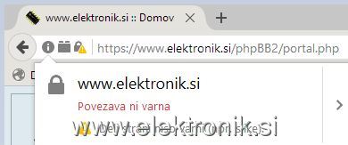

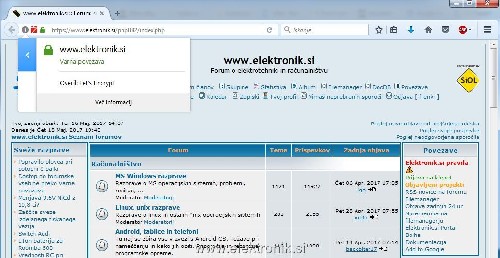

PrispevekObjavljeno: Čet Maj 18, 2017 10:56 pm    Naslov sporočila:   Odgovori s citatom
Dela ! Wink
p.s.
Zelene ključavnice (delno zasebna/varna povezava) pa ni povsod po temah/podforumu. Nekje je, nekje ni.

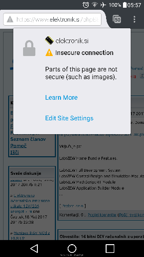

PrispevekObjavljeno: Pet Maj 19, 2017 5:59 am    Naslov sporočila:   Odgovori s citatom
Dela. Sedaj pa res spravit vse na https, da bo tudi to obvestilo šlo stran.
